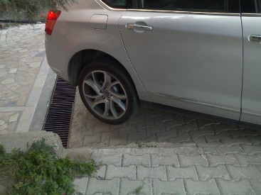

    Şehir efsanesi olduğunu sandığım bir muhabbet vardır, (Hidraktif süspansiyonlu) Citroen 3 teker üzerinde gider diye.
    Ekte fotoda göreceksiniz, bizim ofisin önünde garip bir giriş ve onun çukurda kalan yeri var.
    Geri geri giderken sağ arka tekeri düşürdüm oraya, arabanın altı deydi hemen durdum.
    Arkadaş indi baktı teker boşta.
    Aracı yükselttim, yükseldikçe arabanın altı kurtuldu ama arka tekerlek hala havadaydı.
    Yani 3 teker üzerinde duruyordu araba ve o şekilde çıktım. Zaten biraz gidince boştaki teker de bastı.
    BU olay olurken aracın burun kısmı daha havada olacak şekilde yokuştu üstelik.
    Özellikle aracın önünün ağır olmasından da faydalanacak şekilde eminim ki Hidraktifli C5 arka tekerlerden birini söksen de yavaş yavaş gidebilecek.
    Ön tekerde 'sanırım' bu mümkün değildir, motor ağırlığıyla araç yatacaktır o yöne diye düşünüyorum.
    fotoda pek belli olmuyor ama tekerlek birkaç santim havada, yere deymiyor.
  • Ümit hocam bununla ilgili bir fotoğrafta ben DH Citroen kulübü sayfalarından birine eklemiştim. Eğer bulursam linkini koyarım. Bende şöyle bir deneme yapmıştım. Aracın arka tekerinin birini 15 cm yüksekliğinde bir takoza çıkardım. Bu durumda dahi araç bir tarafa yatmadı çünkü hidraktif her tekere bağımsız ayar yapabiliyor. Aracı bir kademe yükselttiğimde artık aracın yatması gerektiğini düşünürken fotoğrafta da görüleceği gibi aracın sağ tekerleği yerden kesildi ve araç terazide kaldı. Bu arka tekerlerde mümkün ancak
    Ön tekerlerde durum aynı değil. Aynı şeyi ön tekerlere denediğimde araç yattı ancak biçimsiz değil. Ön sağ teker takoza çıktığında en azından bir düzlemde aracı teraziye getirmek için aracın takoza çıkan tekerinin bulunduğu taraftaki arka tekerde havaya kalktı. Bu durumu servise sorduğumda bana verilen cevap şuydu :
    Ön tarafta çok fazla ağırlık olduğundan öndeki siferler bunu dengeleyecek kadar basınç üretemiyorlar. Arka bir tekeri çıkardığınızda virajlar haricinde diskin yere sürtmesi normal yükseklikte mümkün değil. Araç sağ sol yaptığında ise diskin yere sürtme ihtimali var. Bu sebepten 3 teker üzerine C5 gider mi videosu çekmek için en doğrusu aracı bir kademe kaldırarak ve 40 km.yi geçmeyerek bunu denemek.

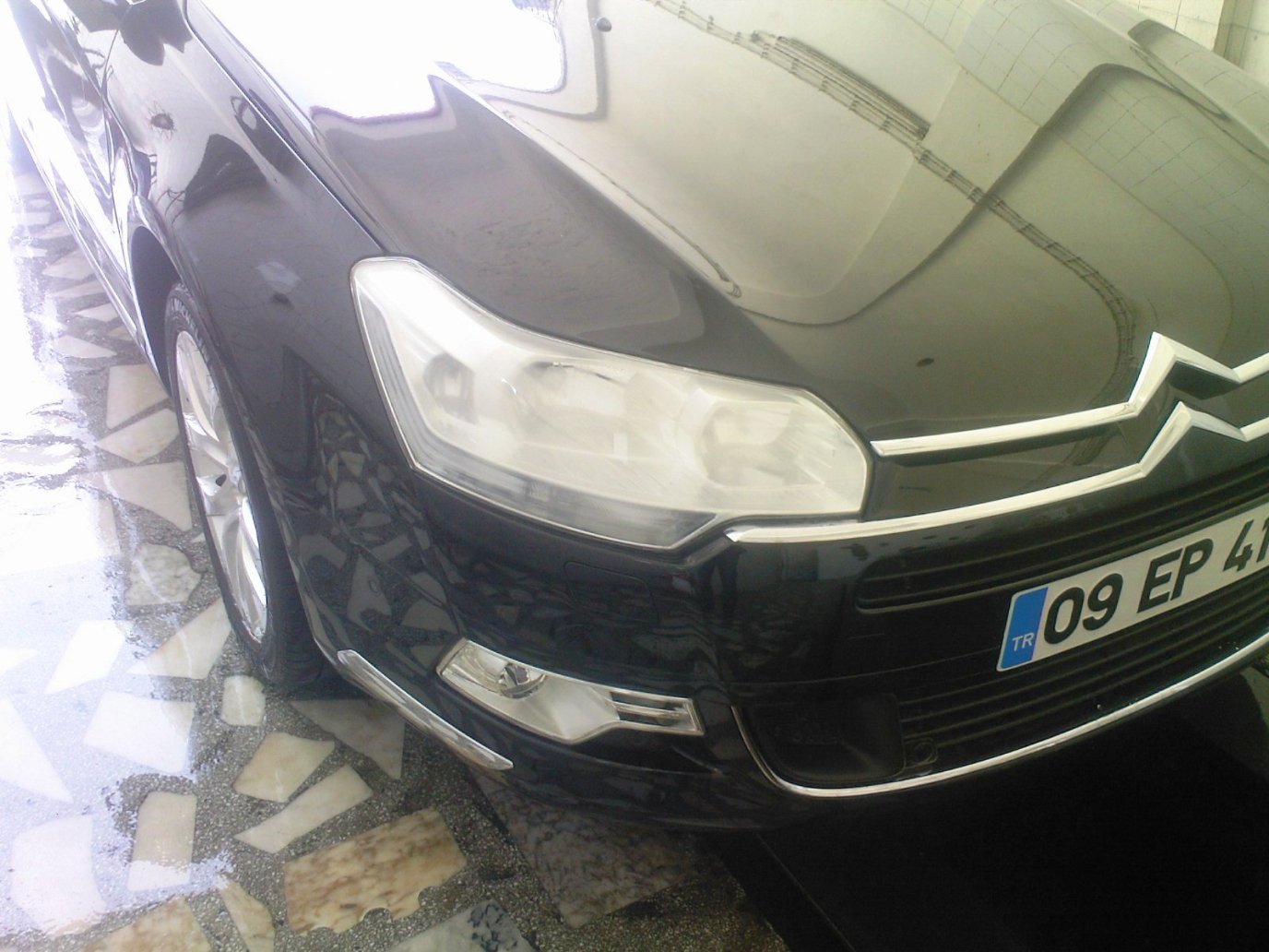

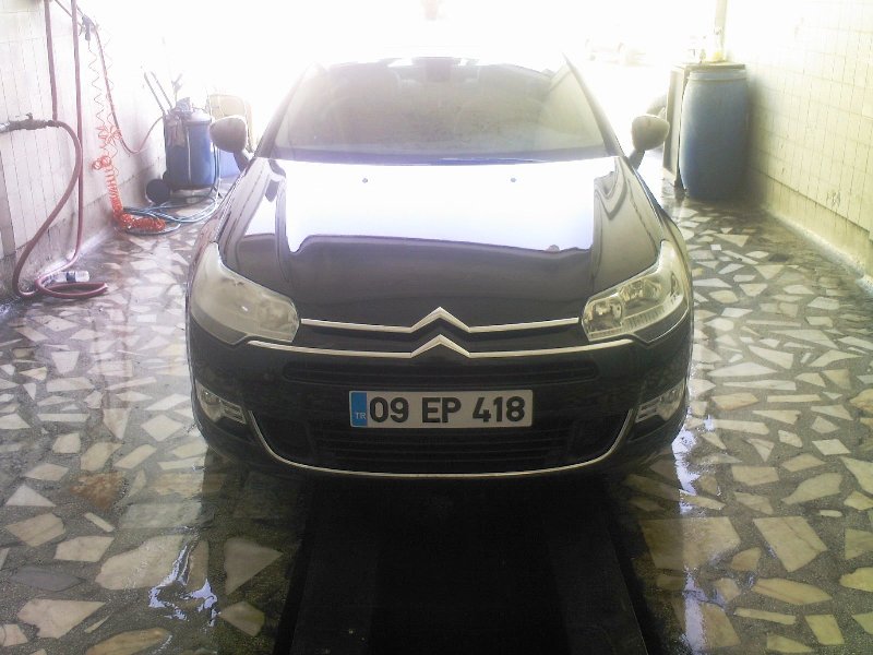

    Dün C5'imi banyo yaptımak için Yıkama servisine götürdüm..Servisci arkadaş beni tanıdığı için ve benim çok titiz olduğumu bildiği için, " Birol abi bu sefer arabanı önce gaz sonrada köpük ile yıkayayım" dedi bende tamam olur dedim..Gerçekten C5'im gaz yağı ile yıkanınca siyah renk güneşte ışıl ışıl parlamaya başladı ve çok hoşuma gitti.. herneyse yıkama esnasında canımı biraz sıkan birşey oldu..C5'imin sağ ön farı buğulanmıştı..Gerçi Bir süre sonra düzeldi eski halini aldı ama ben hemen servisi aradım..Servisden bana, xenon far takıldığı için far kenarlarını silikon yapmamız lazım, önemli bir sorun değil dediler..Bende bir ara uğrarım yaparsınız dedim..Benim merak ettiğim her xenon far takılan farda bu gibi sorunlar olurmu? Slikon ile sorun çözülür mü? Farın komle değişmesi gerekmiyormu? Daha önceden bu konuda tecrübesi olan arkadaşlar paylaşırsa sevinirim..Aşağıda arabamın buğulu farının resmini koydum..Saygılar...

    xenon u takmak için farın içini açmışlardır açarkende düzgün kapatmamışlardır bu nedenle buğu oluşur fara iyi bir silikon ile sorun çözülür. aklınızda bulunsun far falan açıldığında ustanın başında durmak iyi oluyor
  • Buğulu farın resmi

    Bu bir şehir efsanesi değildir. Gerçektir. fifth gear adlı otomobil programında bunu test etmişlerdi c6 ile. Bununla ilgili bir sürü video linki verebilirdim size ancak youtube kapalı olduğu için veremiyorum. ve haraket etme olayına gelince, yavaş yavaş değil 100-120 km ye kadar dengede tutabiliyor. ön tekerlerden birini sökseniz de mümkün. Başıma geldi oradan biliyorum. 8-9 ay önce patlak lastikle 200-300 m gidip ıslak zeminde hızlıca bir göbek döndük. Ve araba hissettirmedi. arabadan inince sağ ön lastiğin patlak olduğunu gördüm. stepneyi taktıktan sonra lastiğin basıncı düşük olduğundan direksiyon ağırlaştı araba titremeye başladı. Ama lastik tamamen patlakken hiçbirşey hisettirmedi.

    Birol kardeş, o buhu yavaş yavaş geçer. Özellikle iç taraftan tazikli su tuttular ise arkada su alabilir. Özellikle de xenon takarken tam uyumlu değilse contalar filan içeriden su alabilir. Yağmurda değil, sadece yıkamada...
    Buhunun geçmesi uzun sürer ise (ki sanmam), servise gidersen, söküp fırında kurutup tekrar takıyorlar.
    Yıkama yaptırırken kaputu açtırmazsan su girmesi baya zor.
