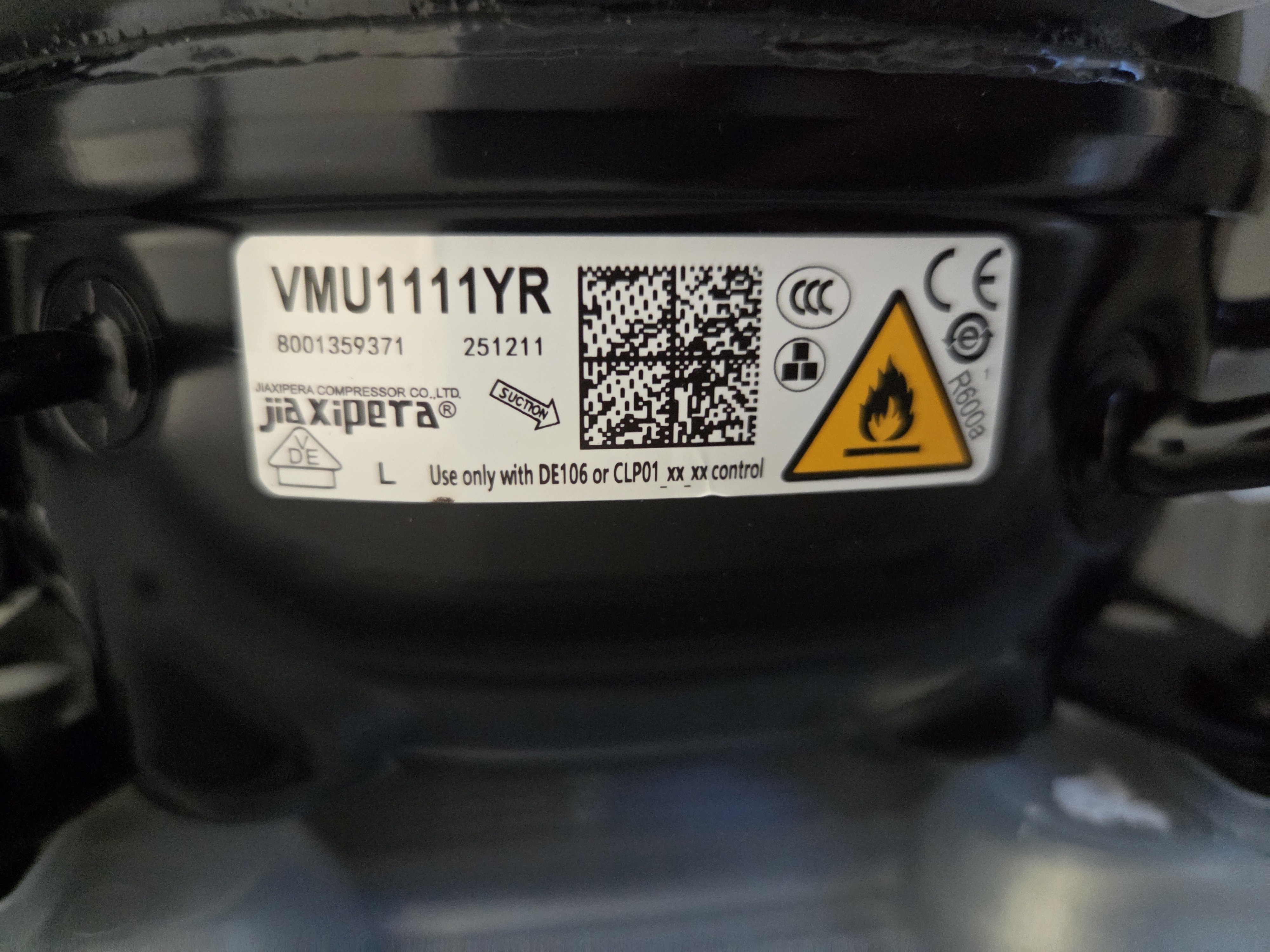

  • Eski buzdolabımız arıza yaptığı için tamir ettirmek yerine yer kısıtı nedeniyle 70cm ene sahip Siemens KG56NVWD0N modelini aldık. Kompresörü Jiaxipera VMU1111YR.
    +6/-18 derece ayarda Haziran ayı boyunca günlük ortalama 0,75kWh civarı enerji harcadı. Yer dar olmasaydı daha iyi bir dolap almak isterdim.
