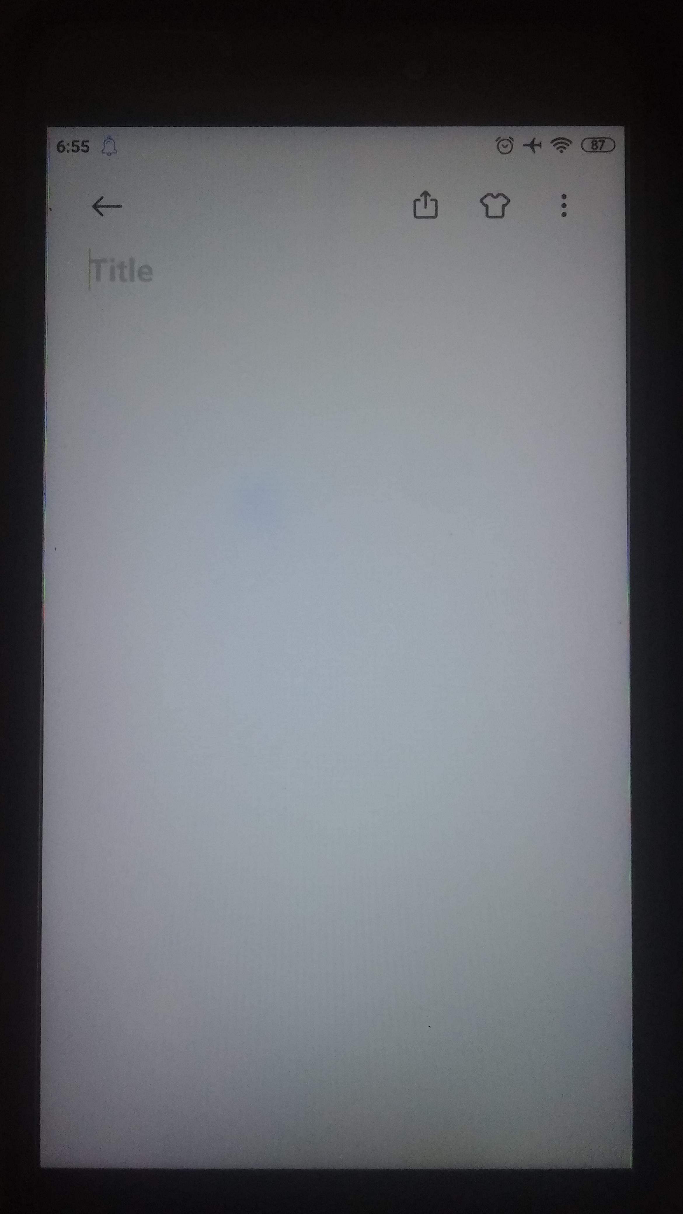

  • Evet bulut( hayalet) ekranlılar kervanına bizim telefonda katıldı. Daha akşama kadar birşeyi yoktu ama biraz önce nasıl olduğunu bilemediğim ekranın ortasına yakın mavi bir leke farkettim. Sadece beyaz ekranda belli oluyor ama parmak izi kadar büyüklükte maalesef :(

    Geçmiş olsun hocam.... Ekran görüntüsü atar mısın? Allah'a şükür bizim telefonda daha olmadı... Ama malum cihaz artık böyle sıkıntılar çıkartmaya başlayacaktır malum neredeyse 5 yıllık cihaz artık...

    Teşekkürler ekranın ortasına yakın mavi bir leke
    ★ Xiaomi Redmi Note 4X & Redmi Note 4 Global ★Qualcomm Versiyon★ Ana Konu & Kullanıcı Kulübü
    Ancak bu kadar belli edebildim.

    Gördüm hocam üst orta noktada geçmiş olsun telefonu pelt edinceye kadar kullanın ben öyle yapacağım... Sonrasında yeni telefona geçmek daha mantıklı şu aşamada ekran almak fuzuli masraf olur iki gün sonra da başka arıza çıkartır...
