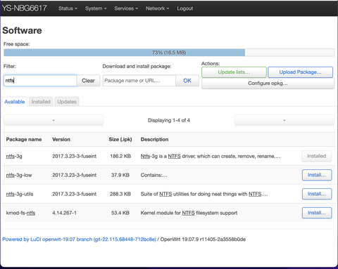

    2- USB ve NTFS desteği için aşağıdaki paketleri kuruyoruz. (Putty veya mac os terminal ile direk kopyala/yapıştır yapabilirsiniz)
    opkg update
    opkg install kmod-usb-storage
    opkg install kmod-usb-storage-uas
    opkg install usbutils
    opkg install block-mount
    opkg install ntfs-3g
    opkg install luci-app-samba4

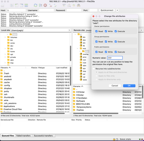

    9- Kullanıcı adımız için sda1 diskindeki tüm dizinlere sahiplik vereceğiz ve dosya permissionlarını ayarlayacağız.
    chown -R samba /mnt
    chown -R samba /mnt/sda1
    chmod 777 /mnt/sda1
