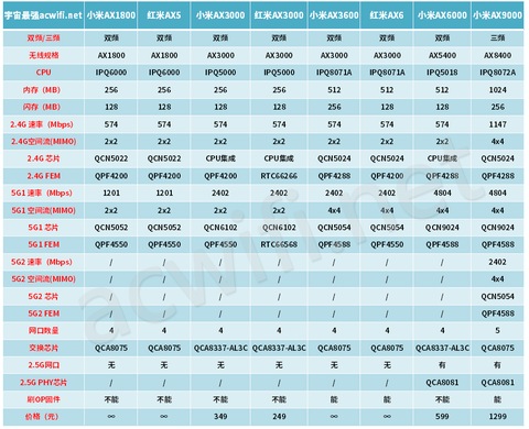

    Glinet nihayet travel router haric ev icin bir router cikartmis. Ozellikleri cok iyi, suan pre-order durumunda. 3G den gecebilecegim bir router gibi duruyor suan. @0ldskool
  • Temet Nosce kullanıcısına yanıt
    Xiaomi bir çok modelin üretimini durdurdu mesela AX1800, Redmi AX5, AX3600, Redmi AX6 gibi modeller artık üretilmiyor.. Glinetin bu modeli IPQ6000 kullanıyorsa orta seviye bir cihaz Qualcomm'un chipleri arasında ama yinede gayet güçlü. RAM 512 olması çok güzel, Flash alanıda 128 yeterli. Tek sıkıntı ülkeye getiren olmadığı için vergisiyle vs fiyatı biraz yüksek kalıyor. Az daha eklense halen stokta olan AX3600 alınabilir çok daha güçlü buna göre.
