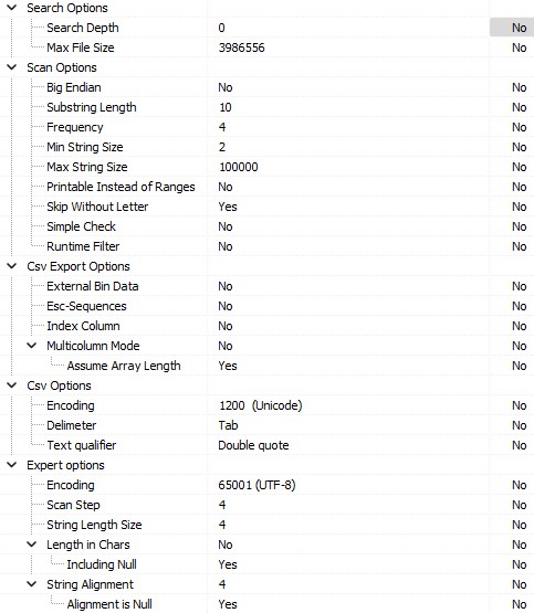

    2. DİL DOSYASINI DÜZENLEME
    Unity Text 2 programını açıyoruz ve ilk olarak en alt sol köşeden O ve F yazan kutucukları aktifleştiriyoruz. Aktifleştirince sağ ve solda menüler açılacak görüntüdeki gibi.
    Max File Size yazan yere 3986556 yazıyoruz. Big Endian ve Esc-Sequences seçeneklerinin No olmasına dikkat edin.
    Daha sonra sağ üst köşedeki ... noktaya tıklıyoruz ve açılan pencerenin sol altındaki Type kısmından dat seçip dil dosyamızı kaydettiğimiz klasörü seçiyoruz.
    Biraz bekliyoruz dil dosyasını yüklüyor program.
    Wingspan Oyunu Dil Dosyalarını Açma ve Paketleme (Resimli)
