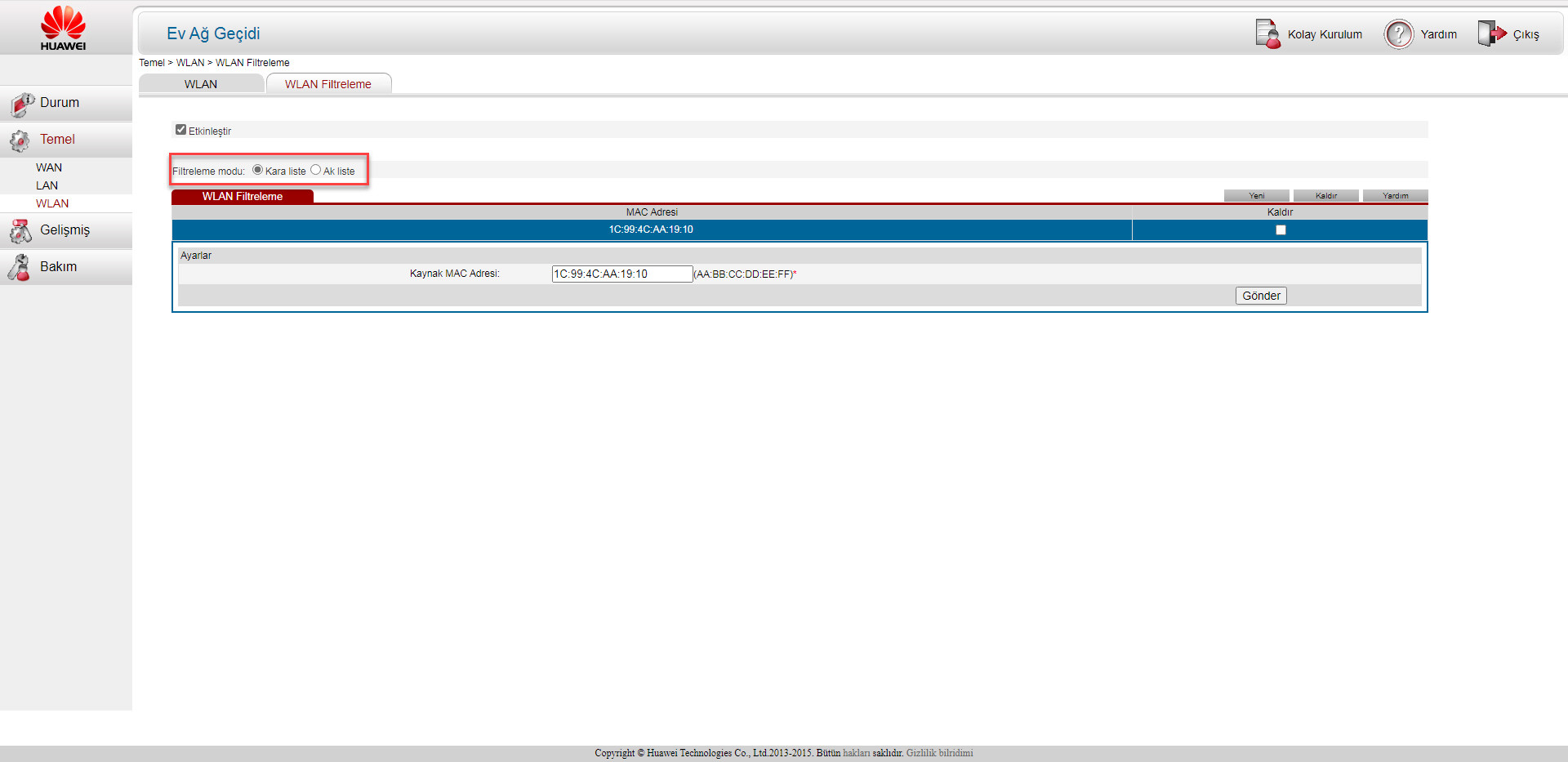

  • Arkadaşlar bir türlü çözemedim. Sürekli birisi internete bağlanıyor modemden bakıyorum 2 çubuk bağlanıyor yani eve çokta uzakta değil. Nasıl engellerim acaba? En yüksek güvenlikte uzunca bir şifre koyuyorum yine aynı. MAC adresi elimde bu arada.
  • Modem arayüzününden engelleyebilirsin.
    Orijinalden alıntı: teknolojidnyasi
    Böyle mi hocam?
    Wifi'ye Sürekli Birileri Bağlanıyor
  • Evet bu şekilde engelleyebilirsiniz. Kara listeye o MAC adresini ekleyin.
    Orijinalden alıntı: CRaFTY_35
    Ekledim daha hiç bağlandığını görmedim o MAC adresinin. Kaç kere şifre değiştirdim hala nasıl giriyor nasıl buluyor şifreyi anlamıyorum. Benim bildiğim telefonda falan böyle programlar yok diye biliyorum.
