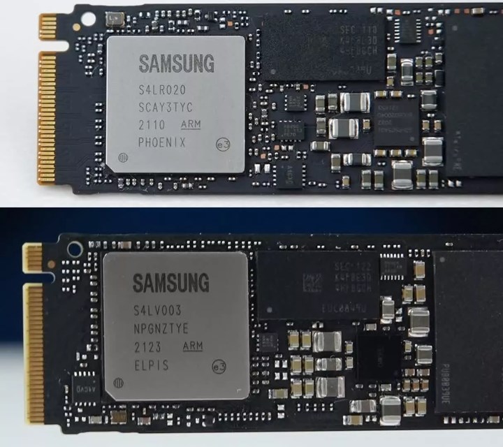

    Çinli bir Youtube kanalı tarafından test edilen Samsung 970 Evo Plus'ın, farklı kontrolcü ve seri numarasına sahip olduğu ortaya çıktı. Orjinal modelde bulunan Phoenix yerine Elpis marka kontrolcü kullanılan SSD, CrystalDiskMark programında eski modele yakın sonuçlar gösteriyor ancak, büyük dosya transferinde hız sonuçları farklılık gösteriyor.

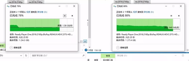

    200 GB kopyalama işleminde 1,8 GB/sn aktarım hızı sunan orjinal sürücü, 40 GB transfer sonrasında 1,5 GB/sn hızlara düşerken, yeni sürücüde bu hızlar 2,6 GB/sn olarak görülüyor ve 115 GB aşıldığında 0,8 GB/sn gibi düşük hızlara düşüyor. Performans sonuçlarına göre, daha yavaş denetleyici kullanımını telafi etmek için SLC önbelleğinde üç kat artışa giden şirket, bu artış ile iki kontrolcünün eşit zaman içinde transfer yapabilmesini sağlıyor.

    İki kontrolcü, eşit zamanda dosya transferini tamamlasa da orjinal sürücü, transfer işleminde 80 derece sıcaklığa ulaşırken, yeni sürücünün 20 derece daha fazla ısındığı görüldü. Geçtiğimiz günlerde gizlice bellek değişikliğine giden WD’den sonra Samsung'un da habersiz bir şekilde kontrolcü değiştirmesi, kullanıcılar tarafından büyük tepki alabilir.

  • Burada WD'deki durumdan farklı bir şey var.
    Yani aslında sonuç (toplam geçen süre) değişmemiş. Bir sebepten dolayı kontrolcüyü değiştirmişler fakat başka taraftan telafi etmişler. Demek ki geçerli bir sebebi olmalı, operasyonel problemler, çip kıtlığı vs.

  • 115 gigabyte tek dosya aktarımına kadar performansı 1.8 den 2.6 ya çıkmış ben yeni revizyonu tercih ederdim. Günlük kullanıcı için yeni revizyon daha iyi
