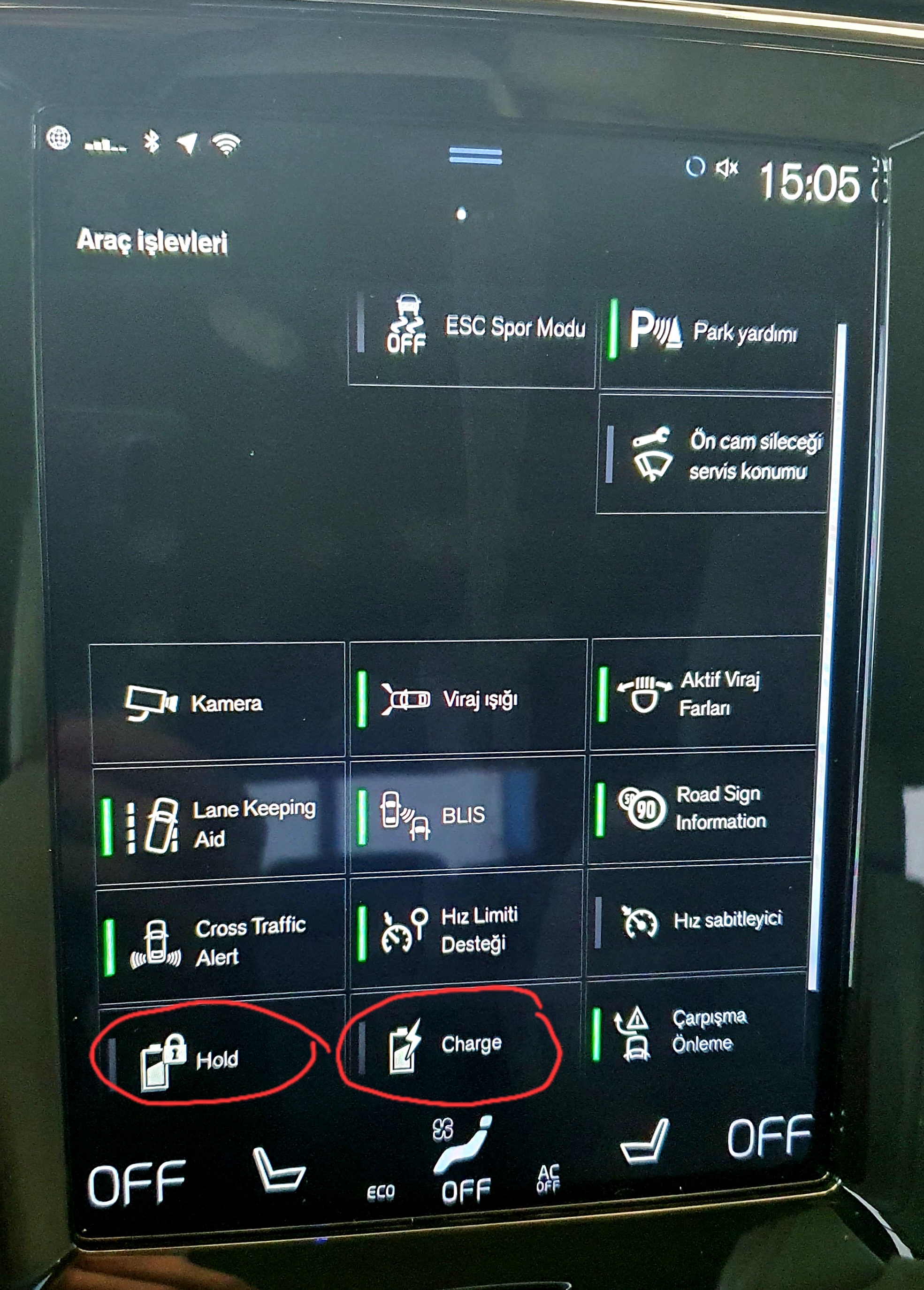

    Kısmi olarak ile kastım, rejeneratif şarj ile ilgili bilgiyi kast ediyorum. Araç hafif hibrit olmadığı için bataryası, tam elektriklilere göre çok küçük ama hafif hibritlere göre çok büyük. Bu nedenle rejeneratif şarj ile (km yaptıkça) bataryayı tamamen doldurması söz konusu değil. Yol yaptıkça durk kalklarda, ilk çalıştırmalarda, ani hızlanmalarda vs kullanabileceği kadarını doldurabiliyor. Bu da benzinli motora destek için olarak nitelendirilebilir. Toplam 10,9 kw olan (kullanılabilir 9,5 kw civarı) bataryanın ne kadarını yol katlederken doldurduğuna ilişkin bir veri yok ama yaklaşık 1-2 kw civarında gibi düşünüyorum deneyimlerimden yola çıkarak. Kaç km'de ne kadar kw doldurduğu gibi bir veri olamaz çünkü araç fren yaptıkça, gazdan ayağı çektiğinizdeki yavaşlama esnasında, eğimli yollarda aşağı gidişlerde vs rejeneratif şarj devreye giriyor. Yani kaç km yaptığınıza göre batarya doldurması gibi bir hesaplama pek olası değil.
    Bu arada eğer isterseniz benzini kullanarak bataryayı tamamen doldurabiliyorsunuz. Kitapçıkta ayrıntısı var ama kısaca; fotoğrafta görüldüğü üzere, orta konsol ekranı "araç işlevleri/charge" aktif edilerek benzini kullanarak bataryayı şarj edebiliyor, "hold" aktif edilerek ise batarya kullanımını daha sonra kullanmak üzere durdurabiliyorsunuz. Ne kadar benzinle yaklaşık 10 kw'lık bataryayı tamamen doldurduğuna ilişkin bir veri yok ama ben deneme amaçlı uzun yolda "araç işlevleri/charge" aktif ettiğimde benzin tüketimi epey artarak 4 litre olan 100 km/lt kullanımı yaklaşık bir saat sonra yaklaşık 5 litrelere çıkmıştı. Bu nedenle bataryanın tamamını benzinle şarj edip doldurmak anlamlı değil. Eğer bataryayı her kullanım öncesi şarj etme koşulunuz yoksa PHEV sizin için çok uygun değil diye düşünüyorum.

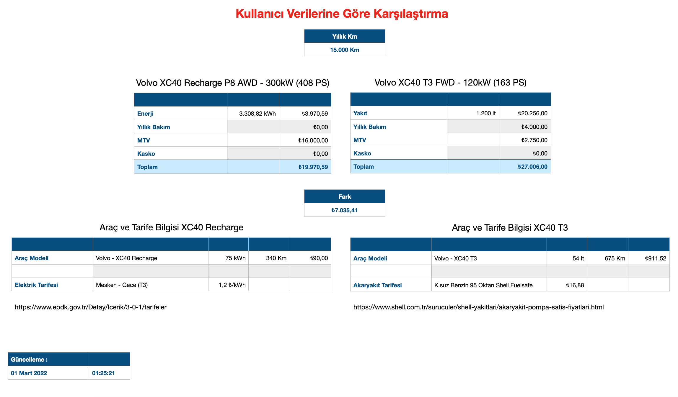

  • Merhaba,
    Elektrikte KDV'nin %18'den %8'e indirilmesi, ve akaryakıta yapılan son zamanlardan sonra P8 ile T3 arasındaki fark daha da açıldı.
    En son değişikliklere göre yıllık 15,000km 20,000km ve 25,000km için Volvo XC40 P8 ile T3 arasındaki yıllık farklar aşağıdaki gibidir.
    Saygılarımla.
