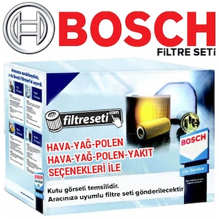

    Size de bir bilgi vereyim. 90.000 bakımı dahil yetkili servis dışında aracımı elletmemiştim ama servislerin fiyat politikası yüzünden yetkili serviste bakım olayını bende bitrdim. Aracım 2012 S60 Drive (Dizel). 100.000 Km. bakımı dahil artık tüm bakımlarım için Filtre ve yağı internetten alıp dışarda yaptıracağım.
    İnternette facebook ve diğer Volvo forumlarında dizel S60 için en çok kullanılan yağ ve filtreler şöyle:
    Filtre olarak 2 farklı paket var. Biri orjinal diyor diğeri Bosch ürünü : ve
    urun.n11.com
    Volvo S60 1.6 Dizel Bosch Filtre Bakım Seti (2011-2015) - n11.com
    https://urun.n11.com/filtre-setleri/volvo-s60-16-dizel-bosch-filtre-bakim-seti-2011-2015-P120857941
    var.
    Artık ikisinden birini tercih ederim. ..

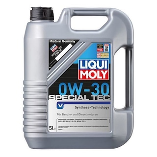

    Yağ olarakta en çok tercih edilenlerin başında Liqui marka yağ geliyor. Bizim araçlar için 4 lt. yetmiyormuş. O yüzden 5 lt.lik yağ tercih ediliyor.. O da ;
    urun.n11.com
    Liqui Moly Special Tec V 0w30 Volvo Motor Yağı 5 Lt 2853 - n11.com
    https://urun.n11.com/oem-yedek-parca/liqui-moly-special-tec-v-0w30-volvo-motor-yagi-5-lt-2853-P252415170
    Bende muhtemelen bu yağı alacağım.
    Bilgi olarak kalsın.

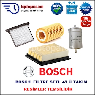

    Benim yazdıklarım dizel araç içindi. Benzinli motorlar için filtreler farklıdır.
    Ürünlerdeki açıklamalara bakarak benzinli motor için çeşitli sitelerde fitre setleri bulabilirsiniz. Mesela 2015 yılı sonrası benzinli T3 için bir tane Bosch fitre seti buldum. :
    urun.n11.com
    Volvo S60 2 Iı T3 (08.2015 - 01.2018) Bosch Filtre Seti Filitre - n11.com
    https://urun.n11.com/filtre-setleri/volvo-s60-2-ii-t3-082015-012018-bosch-filtre-seti-P310140815

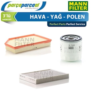

    Birde şöyle Mann fitreleri olan ürün var, yıl aralığını geniş tutmuş. :
    urun.n11.com
    Mann Volvo S60 T3-t4 1.6 Benzinli 2010-2019 3'lü Bakım Seti - n11.com
    https://urun.n11.com/filtre-setleri/mann-volvo-s60-t3-t4-16-benzinli-2010-2019-3lu-bakim-seti-P310646281
    Bakım yaptıracağınız ustaya bunları gösterip araç üzerindekilerle kontrol ederek hangisini seçeceğiniz konusunda yada arasında fark olup olmadığı konusunda onun fikrini de almak doğru olabilir.

    Hocam bu MANN filtreleri tam uyumlu ve servislerin kullandığı orjinal filtreler olması lazım. Hatta Land Rover da aynısını kullanıyor sanırım, @toprako hocam da demişti.
    urun.n11.com
    Fiyat geçerken harika. Servislerde verdiğimiz paralara acımamak elde değil.
