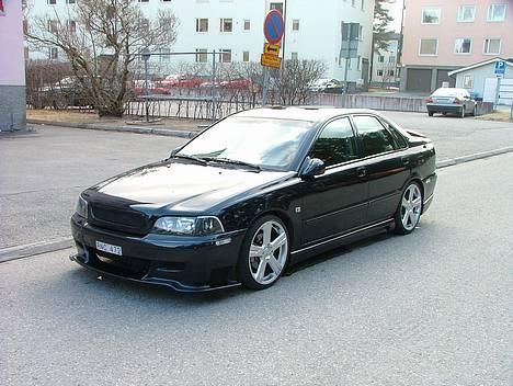

    İleriye dönük planlarımdan biri 2003-2004 model bir volvo s40 2.0 T4 alarak yukarıda bahsettiğim gibi modlamak. Aracın temizini şu anda 25-27 arasına rahat bulabiliyoruz. Mod maliyetide kaliteli ürünlerle 8-10 milyar arası...
    Mod sonunda aşağıdaki gibi bir dış görünüm elde etmeyi planlıyorum.. Tabi içindeki sarışın hariç. Aracın 2003-2004 modellerinin makyajlanmış iç görüntüsü zati çok tatmin edici. , makyajla beraber volvo s60 ın direksiyonunu ve orta konsol düğmelerini s40 a taşıdıklarından bence süper gözüküyor...
     Volvo S40 T4 Modifiye
