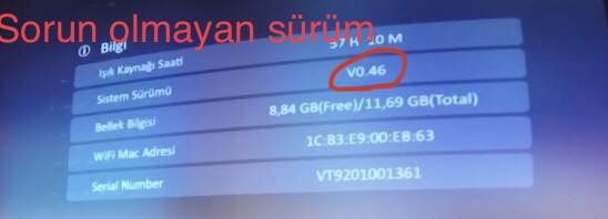

    Şunu fark ettim, cihaza inceleme videosu çektiğimde V0.46 sürümü vardı ve hiç takılma yapmıyordu.
    ne zaman V0.57 sürümü yükledik, 4 köşe açınca sorunlar başladı.
    viewsonic e email attım ve eski sürümün firmware dosyasını istedim bakalım.
