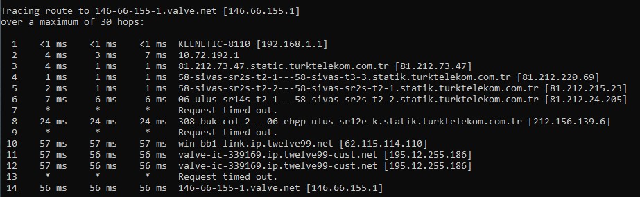

    vie.valve.net ping sonucumuzu paylaşalım.
    < Bu mesaj bu kişi tarafından değiştirildi Yavuzd58 -- 7 Mayıs 2025; 20:56:16 >
