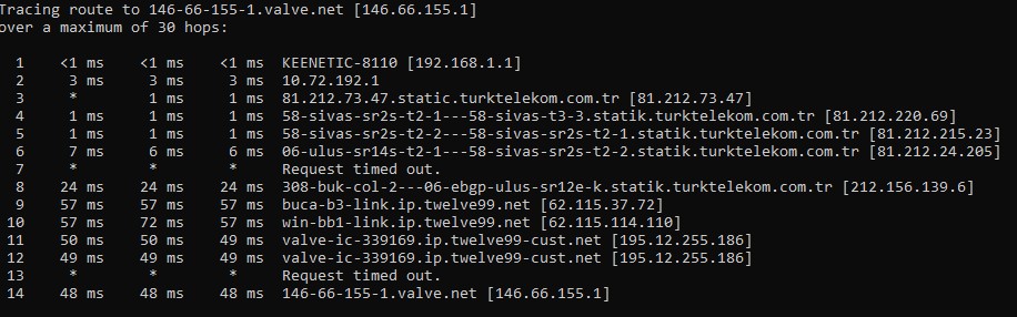

  • Ttnet FTTH /Sivas
    vie.valve.net ping sonucumuzu paylaşalım.
