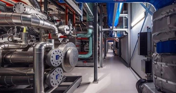

    Başta da belirttiğimiz gibi sunuculardan çıkan hava sıcak olsa da evleri doğrudan ısıtmak için yeterli değil. Dolayısıyla bu ısının kullanılabilmesi için sıcaklığının yükseltilmesi gerekiyor. Odense'deki sistem bunun için ilginç bir yöntem kullanıyor. Şehirdeki bölgesel ısıtma şebekesinden alınan su, veri merkezinin soğutma ünitelerinden geçiriliyor. Bu sırada sunuculardan çıkan düşük sıcaklıktaki atık ısı suya aktarılıyor. Daha sonra ısınan su, veri merkezinin yakınında bulunan bir tesisteki ısı pompalarına gönderiliyor. Isı pompaları ise suyun sıcaklığını evlerde kullanılabilecek seviyeye çıkarıyor.
    Sistemin tasarımını bölgesel ısıtma şirketi Fjernvarme Fyn için Ramboll gerçekleştirdi. Şirketin verdiği bilgilere göre kullanılan amonyak bazlı ısı pompaları, suyun sıcaklığını yaklaşık 70-75 derece Celsius seviyesine kadar yükseltiyor. Böylece su, şehirdeki bölgesel ısıtma ağına gönderilerek evlerin radyatörlerinde kullanılabilecek hâle geliyor.
