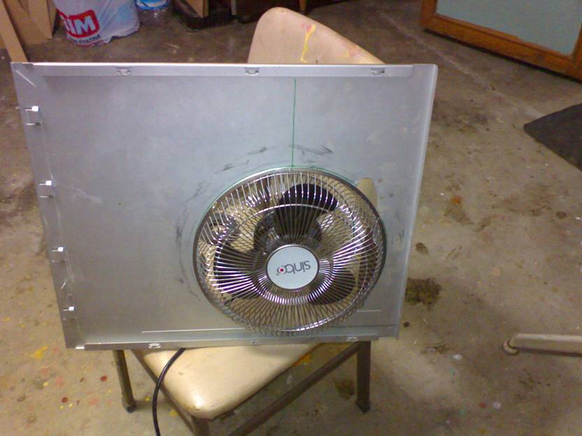

    Sinbo vantilatörün ayağını söktük ve aynı zamanda ön ve arka korumayıda birbirinden ayırdık.
    Kasa kapağını, içi bize bakacak şekilde tezgaha yatırıp ön korumayı kasa kapağına yapıştırıp asetatlı kalem ile dış çapını çizdik.
    Daha sonra pergeli çizdiğimiz çemberin merkezine koyup 5 cm yanak payı bırakacak şekilde bir küçük çember daha çizdik.
     VANTİLATÖR MONTE VE OVERCLOK DENEMELERİ
    Daha sonra pergeli çizdiğimiz çemberin merkezine koyup 5 cm yanak payı bırakacak şekilde bir küçük çember daha çizdik. Daha sonra iç çember çizgisinden kapağımızı kesmeye başladık

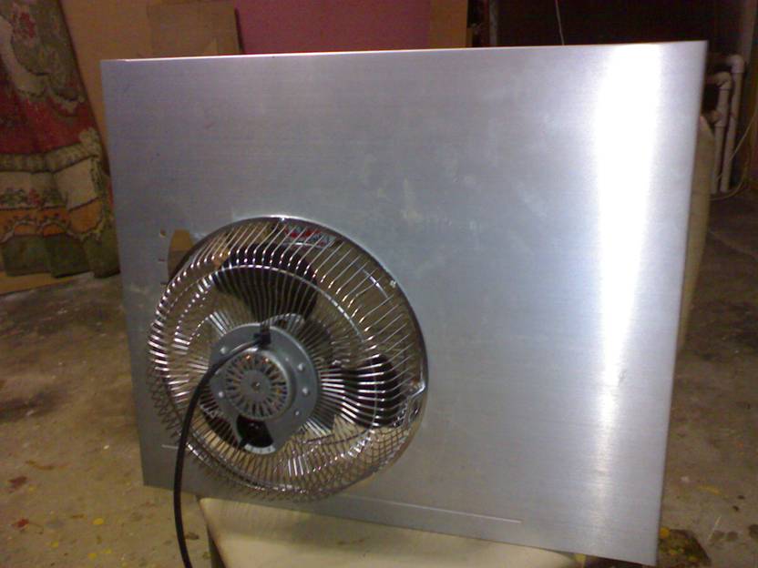

  • Ve daha sonra vidalarla vantilatörümüzü kapağımıza monte ettik (sonundaaaa)

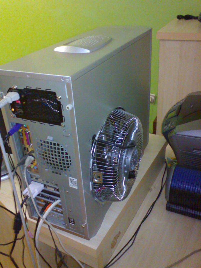

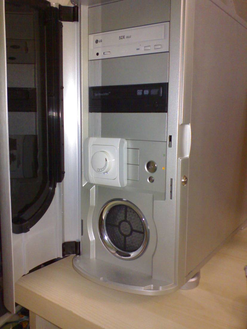

  • Kasanın ön tarafına disket sürücüsü yerini keserek voltaj ayarlı çevirmeli anahtarımızı monte ettim ve fanın kablosunu kasa içine alıp bu anahtara bağlayıp çıkışını Ekran kartının havalandırmasının bir altındaki PCI kapağını çıkartarak buradan dışarı aldım. Bu PCI kapağı epeydir takılı değildi zaten
    < Bu mesaj bu kişi tarafından değiştirildi Menow -- 2 Eylül 2007; 9:52:06 >

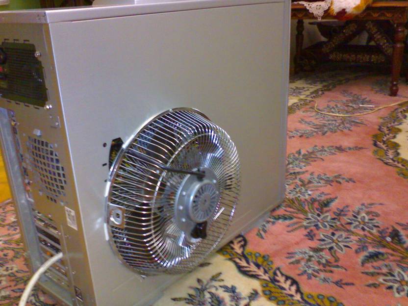

  • Ve sonunda makinemi çalıştırdım.
