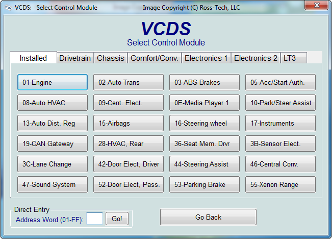

    1. STG 9
    2. Function 16 Security Access 31347
    4. Function 10
    5. 22(Zugangskontrolle 2 - Funk Spiegelanklappung Modus
    6. Gelen ekranda stored value "by convenience operation via remote control key" kısmına New Value olarak "by look command via remote control key"i atadım.
    gibi bölümleri programda ne ye göre seçiyorsunuz. sondaki rakamlardan mı? yani STG 9 dediği "select" menüsü altındaki "Installed" sekmesindeki "09 Cent. Elect." midir

    Aynen, mesela adaptation 10 yazıyorsa kodlarda Function 10 yazan yer için adaptation 10 seçiyorsunuz. Çok basit, programı açmadan önce karışık geliyor ama akabinde hemen alışıyorsunuz.

    aynen öyle.
    kodlama ana sayfasında bölüm 9-16 ve 10 u görebilirsiniz. sırasıyla bu sayfadan 9. bölüme giriyoruz. sonra 9. bölüm içindeki 16 daki bölüme 31347 kodu yazıp onaylıyoruz daha sonra yine 9. bölüm içindeki kodlamayı yapacağımız 10. bölüme basıyoruz.
    22(Zugangskontrolle 2 - Funk Spiegelanklappung Modus başlığını bölüm 10 içinde arıyoruz demektir.

    Orijinalden alıntı: SATURNUS2015
    Orijinalden alıntı: ERHAINSTEIN
    1. STG 9
    4. Function 10
    gibi bölümleri programda ne ye göre seçiyorsunuz. sondaki rakamlardan mı? yani STG 0 dediği "select" menüsü altındaki "Installed" sekmesindeki "09 Cent. Elect." midir
    --- VAG COM / VCDS Kullanicilar ve Kodlamalar Bölümü ---
    aynen öyle.
    Alıntıları Göster
    harikasınız bu ne hız
    benim kablo dahaca gelmedi ama eli kulağında gelmek üzeredir.
    http://www.ross-tech.com/vcds/tour/scm_screen.html adresindeki demoyu karıştırırken kafama takılmıştı.
    cevaplar için teşekkür ederim.
    < Bu mesaj bu kişi tarafından değiştirildi ERHAINSTEIN -- 16 Şubat 2015; 11:17:01 >
    zaten buraya dikkat edersek hocam. bölüm 9 central elektrik bölüm 10 da park asssit ile alakalı kodlara ulaşmanın başlangıcı olduğu görülür. ikisi farklı kodlamalar içerir. biz önce bölüm 9 a girip sonra içindeki sıralamalara girmemiz lazım.
    < Bu mesaj bu kişi tarafından değiştirildi SATURNUS2015 -- 16 Şubat 2015; 11:20:38 >
