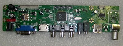

    ben bu universal karttan aldım ama programlamayı beceremedim. (V56 Universal LCD TV Controller Driver Board PC/VGA/HD/USB Interface+7 Key Board+Backlight Inverter+1ch 6-bit 30pin LVDs Cable)

  • Selamlar , ne tesadüf ki geçen hafta bende almıştım aynı bordu bende de aynı sorun var . . yükleme yapamıyorum
  • Eve gidince farklı dosyaları da deneyeceğim. eğer olursa size bilgi veririm.
  • Bordu aliexpress ten almıştım , panelde çalışmadı , ddün yeni dosya gönderdiler o da yükleme yapmadı bunu bildirince parayı iade ettiler , bence ya bozuk yada yeni yazılım yüklemeyi bir şekilde kapatmışlar . .

  • Selamlar ,
    Benim durumumu kısaca özetliyeyim ,
    ekran açılıyor, menü tuşları çalışıyor ancak bir input bağlanınca (Hdmi , vga ) ekran kararıyor ve görüntü yok oluyor ancak menü tuşuna basılınca menünün altında görüntü geliyor , bu durumu satıcıya bildirdim , video görüntüsünü istedi onu da gönderdim , bunun üzerine ekran katı çözünürlüğüne uygun firmware ler gönderdi , yukarıda belirtildiği şekilde yükleme yapmak istediğimde yükleme olmadı, bu durumuda söylediğim anda ilk defa boyle bir durumla karşılaşıyoruz dedi ve paranızı iade edelim dedi yani öyle teknik olarak çok bir yazışma yok ,
  • Bu banggood denilen sitenin uretici oldugunu pek zannetmiyorum. Bu kartlar buyuk ihtimalle markasiz (no name) uretilmis, farkli bir cok satici tarafindan satiliyor. Saticilar da ellerinde firmwareleri "ya tutarsa" deyip, satiyorlar demek ki.
    Kartin kenarinda kosesinde ureticinin ismi modeli vs. yazabilir, onlari google da aratmakta fayda olabilir.
    Ben resimlerden gorebildigim "LA MV56UA" ibaresini google'da arattigimda su
    kullanici kilavuzunu
    daha duzgun ingilizceyle hazirlanmis su siteyi buldum. ayni kartin farkli bircok cesidi oldugunu yaziyor.
    sites.google.com
    6. LCD as PC VGA,HDMI,AV,TV display TSUMV59 - LCD4hobby
    https://sites.google.com/site/lcd4hobby/6-lcd-as-pc-vga-hdmi-av-tv-display-tsumv59
    bir de kullanici kilavuzunu hazirlayan sirketin kendi WEB sitesinde su firmwareler var
    Kisaca goz gezdirdiklerimden anladigim kadariyla, yazilim guncellemeye gecmek icin bir mudahele istemiyor. Karta enerji verildiginde, USB Diskte dogru dosyayi gorurse, LED kirpmaya basliyormus.
    Bu noktada aklima 3 nokta geliyor
    1. USB Disk'in dosya formati, olasilik olarak FAT32 yuksek ama FAT16 veya baska birsey olabilir.
    2. USB versiyonu, USB her ne kadar geriye donuk uyumlu tasarlanmis olsa da, fiyattan tasarruf edilmek icin urunler geriye donuk uyumlu olmadan tasarlanmis olabiliyor. Kullanici kilavuzunda USB 2.0 diye ozellikle yazmasini, buna bagliyorum.
    3. yazilacak dosya nasil seciliyor? USB Disk'te ya sadece 1 dosya olmasi mi lazim? Yoksa bircok dosya arasindan da belli isimde olan bir tanesini mi seciyor? ona gore deneme yapmakta fayda var.
    Kartin uzerindeki marka / model isaretlemelerine ve yukarida verdigim linklere bir bakin. Birsey cikmazsa tekrar fikir yurutmeyi deneyebiliriz.
