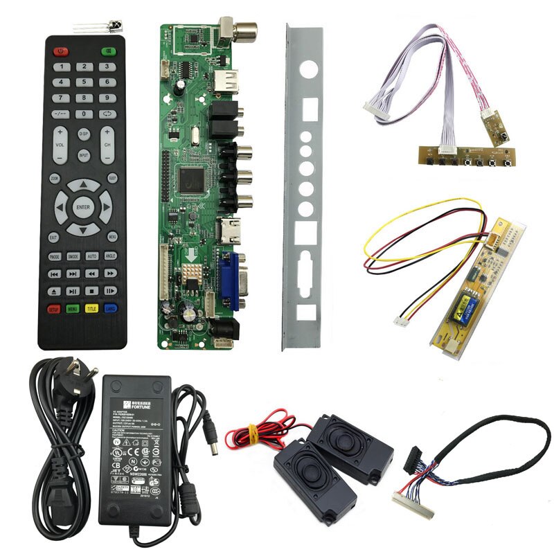

  • V56 LCD TV Denetleyici Sürücüsü Kurulu için tam kiti 30pin 1ch-6bit 1 adet CCFL LVDS ekran LTN154AT01-A01 CLAA154WB03A 756161
    aliexpress.com
    US $37.9 |v56 LCD TV Controller Driver Board full kit for 30pin 1ch 6bit 1pcs CCFL LVDS screen LTN154AT01 A01 CLAA154WB03A 756161| | | - AliExpress
    http://s.aliexpress.com/ZbQne6n6
    (from AliExpress Android)
    Ben yukarıdaki ürünü aldım. Satıcı benim mailime bin dosyasını da gönderdi. Videolarda izlediğim gibi ya da bu sayfada anlatıldığı şekilde yaptım. Ama flash belleği takıyorum. Elektriği veriyorum. Kırmızı ışık yaniyor. O kadar.

  • bu karttan iki yıl önce 23.6" 1080 bir toshiba ekran için almıştım hala kullanmaktayım.
    öncelikle elinizdeki panele uygun lvds kablosu edinmeniz gerekiyor. benim kendi monitörümde kullanfığım kablo dual 8 bit ti bu arada.
    ikinci olarak panelinizin kaç volt olduğunu katoloğundan bakmanız gerekiyor. v56 bord üzerinde jumper ile panel voltaj ayarı var.
    ikinci olarak elinizdeki panelin ölçü ve çözünürlüğüne uygun dosyası olması gerekli fat32 olarak biçimlendirdiğiniz flash diskinizin root una atın panel ve boardu bağladıktan sonra tam hatırlamıyorum ya enerji verin kart çalıştıktan sonra flash diskinizi takın yada flash ı takıp öyle enerji verin en az 2 veya 3 amper adaptör kullanın.
    panele uygun dosyayı bulmak için bende çok uğraşmıştım en az 10 farklı dosya denemişimdir ama hala kullanırım bir sıkıntı görmedim
    kolay gelsin :)

    Cevabın için teşekkür ederim. Sıkıntı satıcının bana gönderdiği firmware fat32 USB bellege yüklüyorum. Flash belleği karta takip güç kablosunu takıyorum. Normalde kumanda aparatı üzerindeki kırmızı ışığın yanıp sönmesi lazım ve yeşile dönmesi fakat ışık kirmizida sabit kaliyor. Kart usbden yazılım yuklemiyor. Ama 3.5 5 volt olayına bı bakayım.
  • http://sintrononline.com/index.php/catalog/product/view/id/32/s/sintron-hdmi-vga-audio-lcd-monitor-screen-controller-board-diy-kit-programable/
    Lcd monitörün çalışma voltajı için jumper ayarını yapıyor
    Birde adaptörü takmadan önce tuş takımından 7 . Yani enson tuşa basılı tutuyor gerçi kırmızı yazıyla 25/05/2016 dan sonrakifirmwarelerde tuşa basmaya gerek yok demiş. Ama yinede denemekte fayda olabilir

  • Bu kartın 2 modeli var. biri v56 diğeri v59. yanlış dosyayı yüklerseniz eprom bozuluyor. yeni eprom alıp orjinal dosyayı yüklemek ve lehimlemek gerekiyor. yanlış dosya yüklemediyseniz sıkıntı çıkmıyor. benim başıma geldi yeni epromla problemi hallettim.
    Kartı bozmamın sebebi panel 1ch mış fakat bendeki kablo 2ch olduğu için çalışmamış. bende denemelerde yanlış dosya yüklemişim.
    2ch kablonun jakını ortadan keserek denedim ve çalıştırabildim.
    Orijinalden alıntı: Ryher

    Resimde işaretlediğim entegre eprom. w25q32 yazıyor üzerinde. Eğer sorun bu ise epromu dikkatlice söküp eprom programlayıcı ile kontrol etmeniz gerekiyor. Epromun sorunlu olduğunu yazma işlemi yaparak anladım. Yazma işlemi sırasında sorunsuz gibi görünüyor fakat kontrol ettiğimde yazdırılmadığını farkettim.
    Kullandığım programlayıcı ch341 eprom programlayıcı. Kullandığım programı hatırlamıyorum ama araştırırsanız uygun program bulabilirsiniz.
    Dosyayı yeni aldığınız eproma yazdırmanız gerekli.
    v56 modeli için kurtarma dosyası v56 dump
    v59 modeli için kurtarma dosyası v59 dump
    Dosyayı yazdırdıktan sonra epromu doğru bir şekilde lehimlemelisiniz. Eprom üzerindeki nokta, ok işaretinin olduğu yere gelecek.
    Bundan sonra başka bir arıza yoksa kartın çalışması gerekir. USB bellek ile panelinize uygun dosyayı karta yükleyebilirsiniz.

    3 farklı model farklı cihazlardan söktüğüm epromu denedim kurtarma yazımı attım dump yazılı olanı ch341a ile yazdırdım emin olamıyorum cihaza programda mı sıkıntı var acaba yoksa arıza mı var bilmiyorum lehimlemeyi çok dikkatli yapıyorum ileri düzey elektronik bilgim olmadığı için arıza olup olmadığını bilmiyorum sanırım, programı bulup paylaşırsanız sevinirim iyi günler
  • festo104 F kullanıcısına yanıt
    Epromu okuma işlemi yaptırabiliyormusunuz. Yani eprom içindeki verileri görebiliyormusunuz. Birde okuma yapabilir ama yazma işlemi yapmayabiliyor. Bu durumda eprom bozulmuş oluyor.
    http://www.mediafire.com/download/v7yp367795dz877/CH341A-programmer-software-1.29.zip
    Kullandığım program bu olması lazım. Kontrol edemiyorum şuan. Virüs taraması yaptırın sıkıntı çıkmasın.
    Epromu okuyor yazılar gözüküyor fakat sanırım yazma işinde sıkıntı var yeni eprom sipariş verdim aliexpresten sizin eprom modelinden gelince deneme yapıcam olmazsa yenisini alıcam cihazın artık

    Yazma işlemi yapılmadığını anlamak için okuduğun verinin ilk adresindeki değerleri değiştir ve yazma işlemi yap. Tekrar okuma işlemi yap, gelen verinin ilk adresindeki değerler değişmemişse yazma yapılmadığını gösterir.
