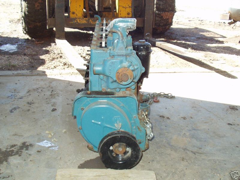

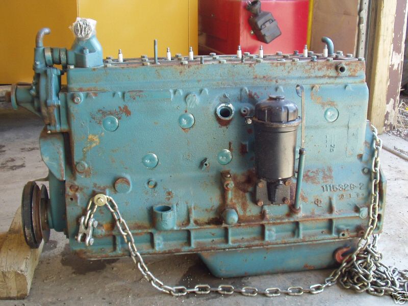

  • Aşağıdaki motorlar zamanında KRAL muamelesi görüyordu, 60 yl önce!
    Chrysler
    Pierce-Arrow
    Duesenberg
    Packard
    Buick
    Imperial
    Düz Sekiz kullanıyordu. Diğer adı FLATHEAD (YASSI KAFA).
    1949 - 1950 Chrysler Imperial Straight 8 Engine
    CHRYSLER
    SEKİZ SİLİNDİR
    DÜZ (!)
    YANDAN VALFLİ (!)
    Bu motorun VURUNTULU çalışması onun bir özelliği, bu nedenle en düşük oktanlı benzin kullanmak gerekiyor.
