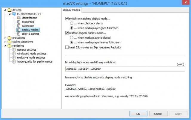

    maDVR codec i yaklasık 5-6 aydır dooms ve avs forumda okuyarak setup ettim, kendimce ince ayar cektim, bu işte biraz bilgi sahibi olduğumu düşünüyorum...
    ilk önce gereken iyi bir pc, artık eskisi gibi ortalama pc ile güzel görüntü almak biraz zor...amd bu işte biraz daha iyi zira opencl performansı nvidia ya göre baya üstün, kendimden örnek verirsem su an bende 7870xt ekran kartı ve gtx680den daha iyi bir performansı var opencl de madvr ile...
    ilk olarak gereken programları yazalım;
    mpc-hc( lav filter kendiliğinden geliyor zaten)
    madvr
    reclock
    yukardaki programların 32bit versiyonu tercih edin herzaman...
    bütün programları acıklamaları dikkate alarak kurun...
    mpc option kısmına girip auto load subtitle untick yapın...
    internal filter kısmına girip bütün hepsini untick yapın...
    daha sonra external filter kısmına girip sırasıyla "lav video decoder, lav audio decoder ve lav splitter" preferred yapın...
    output kısmında video renderer madvr, audio renderer reclock secin...
    reclock refresh rate ile video frame arasında baglantı kurmaya yarıyor, örnek verirsem tv yi veya pj yi 24 fps olarak ayarladınız, film de 24fps olsun, tv veya pj 23.997 gibi bir refresh rate de calısabiliyor, işte reclock burada devreye girip 24fps film cok az yavaslatarak ikisinin esitlenmesini, böylece frame kaybı yasamanızı engelliyor...
    lav video ayarlarında iyi bir işlemciniz varsa size tavsiyem software decoder seceneğini kullanın, hardware acceleration herzaman görüntüde kayba ve gpu üzerinde gereksiz yüke sebep verebiliyor...
    lav audio kısmını ister bitstream yapın ister software pcm decode yapıp amfiye öyle yollayın( ben decode yapıp yollamayı tercih ediyorum, reclock ile wasapi renderer kullanıyorum, amfide dts-hd vs yazmasını istiyorsanız bitstream yapın tercih sizin, ancak araya windows mixer sokarsanız 16bit ile yasamak zorunda kalırsınız( gerci filmler 16bit oluyor genellikle)
    işin en önemli kısmı film htpc de oldugundan, filmler yuv formatında, yuv:rgb dönüşümü yapılıyor...onun için ekran kartınız masaüstü ayarlarının rgb full( 4:4:4) olarak ayarlı olması gerekiyor ki gpu herhangi bir dönüştürme işine karışmasın, bütün dönüştürme işlemleri madvr üzerinden yapılsın, eski nvidia kartlarında (gtx580 dahil) bu hack ile yapılıyordu ancak su anki durumu bilmiyorum...kartınız amd ise direk secebiliyorsunuz...
    bundan sonra tv ve madvr ayarlarını yapacaksınız burda iki alternatifiniz var;bir film acıp ekrana sag tıklayın, filter kısmından madvr ayarlarına girin...
    1-madvr ve tv/pj yi 16-235 olarak ayarlayın, böylece ilk basta yuv olan film rgb full e madvr tarafından cevrilecek, full rgb den limited rgb ye madvr tarafından bir cevirme işlemi daha uygulanacak ve tv ye aktarılacak( filmler 16-235 cekildigi için ben bunu tercih ediyor, araya ekstra bir cevirme işlemi daha giriyor, mutlaka bir miktar kayıp olusacak ancak bu işte en iyisi madvr oldugundan bu kaybı görmeniz cok zor)
    2-madvr ve tv yi 0-255 olarak ayarlayın, burada yuv olan film full rgb ye madvr tarafından dönüştürülecek ve tv ye aktarılcak, baska bir dönüştürme işlemi yok, ancak burdada btb-wtw oluyor, söyleki 16 olan siyah değeri 0 a indirgeniyor, siyahlar biraz daha washed out dediğimiz bir görüntüye bürünüyor..
    madvr articifial removing ayarlarında debanding low/high olarak ayarlayın..
    chrome upscaling bicubic 75 ar cogu kişi için yeterli, bunun bir üstü jinc3 ar, su an için en iyisi nnedi3 32 olarak ayarlamak...( yuv 4:2:0 olan görüntünün rgb 4:4:4 dönüştürülmesinde kullanılıyor, eger tvniz chroma 4:4:4 destekliyorsa film modunda etkisini görürsünüz, aksi halde ki benim pioneer 428xd 4:2:0, optoma hd25e 4:2:2 chroma destekli film modunda, 4:4:4 olan görüntü daha sonra tv/pj nin işlemcisi ile desteklenen chroma ya dönüştürülüyor)
    luma upscaling jinc3 ar olmalı ( 1080p olmayan görüntü upscale yapılırken devreye giriyor, 1280x720 film örneğin bu upscaler ile 1920x1080 dönüştürülüyor, nnedi luma double kadar basarılı değil)
    luma doubling nnedi3 32 olmalı ( 1080p dısında izliyorsanız etkinleşir, örneğin 1280x720 film doubling yaparsanız luma ilk önce 2560x1440 upscale yapılacak, tv 1080p ise luma downscaling ile 1920x1080 yapılacak, luma doublinging upscale konusunda oppo dan daha iyi oldugu söyleniyor, ama sony wv1000 4k kadar iyi değilmiş upscale konusunda, okadar da olur)
    luma downscaling ct ar ll olmalı ( örneğin tv niz benimki gibi 1024x768 ise, 1080p film bu downscaler ile görüntüye dönüştürülüyor)...
    dithering error diffusion option 1 vey 2 olabilir..
    trade for quality seceneginde hepsi untick olacak...
    bu ayarlar dedigim gibi iyi sistem ile mümkün, bunlardan biraz feragat etmek gerekirse ilk öncelik chrome upscaling, sonra luma doubling, dithering, debanding seklinde olmalı...
    aklınıza takılıp sormak istedikleriniz varsa fırsat buldukca cevaplamaya calısırım, avsforumdaki ve dooms forumdaki baslıklarada bakabilirsiniz daha fazla detay için, özellikle madvr için dooms forums daki baslık cok bilgilendirici, 1000 küsür sayfa, ben çoğunu okuyup yukardaki bilgilere ulastım, ama muhakkak ki atladığım yerlerde var...
    ayarlar için teşekkürler aslında resimli şekilde anlatırsanız çok daha açıklayıcı olur ben reclock kullanmıyorum madvr 'nin ayarlarında zaten o ayar var hocam ?
     Üyelere Ait Ses ve Görüntü Sistemleri Galeri Başlığı (Resimler ve İnce Detaylar)
    ben burdan yapıyorum görüntü modlarını ekleyince zaten frame rate'i kendi ayarlıyor
    < Bu mesaj bu kişi tarafından değiştirildi helsloot -- 5 Aralık 2014; 13:35:22 >
  • yok hocam reclock ayarı madvr ayarı ile farklı, madvr de ki ayar su, normalde masaüstü 60fps de calısıyor, film 23.976 veya 24 fps mesela, sen masaüstünü manuel 23 veya 24 fps ye ayarlayacagına madvr otomatikman o fps degerine switch ediyor...
    reclock ise sunu yapıyor, siz masaüstünü 24 fps bile ayarlasanız bunu 24.001, 23.999, 23.997 gibi bir degere ayarlıyor ekran ve windows...reclockta 24.000 fps olan film sizin masaüstü degeriniz 24.001 ise örneğin, onbinde bilmemne hızlandırarak buna senkronize ediyor...
    mpc de video acıkken( madvr yüklü olmak kaydıyla) ctrl+j tusuna basarsanız bir menü cıkıyor, orda en üsteki masaüstünün mevcut fps degerini veriyor, onun bir altındaki olması gereken deger, fimin fps degeri ise 7. sıradaki movie yazısının oldugu yerde olur...
    mesela benim laptop masaüstü windowsta 1366*768 60hz olmasına karsın real değeri 59.70458 gibi bir değer.siz mesela masaüstünü 24hz ayarlasanız bile bu tam 24.00000fps olmayacaktır, 24.001 olabilir, 23.997 olabilir vs vs...
