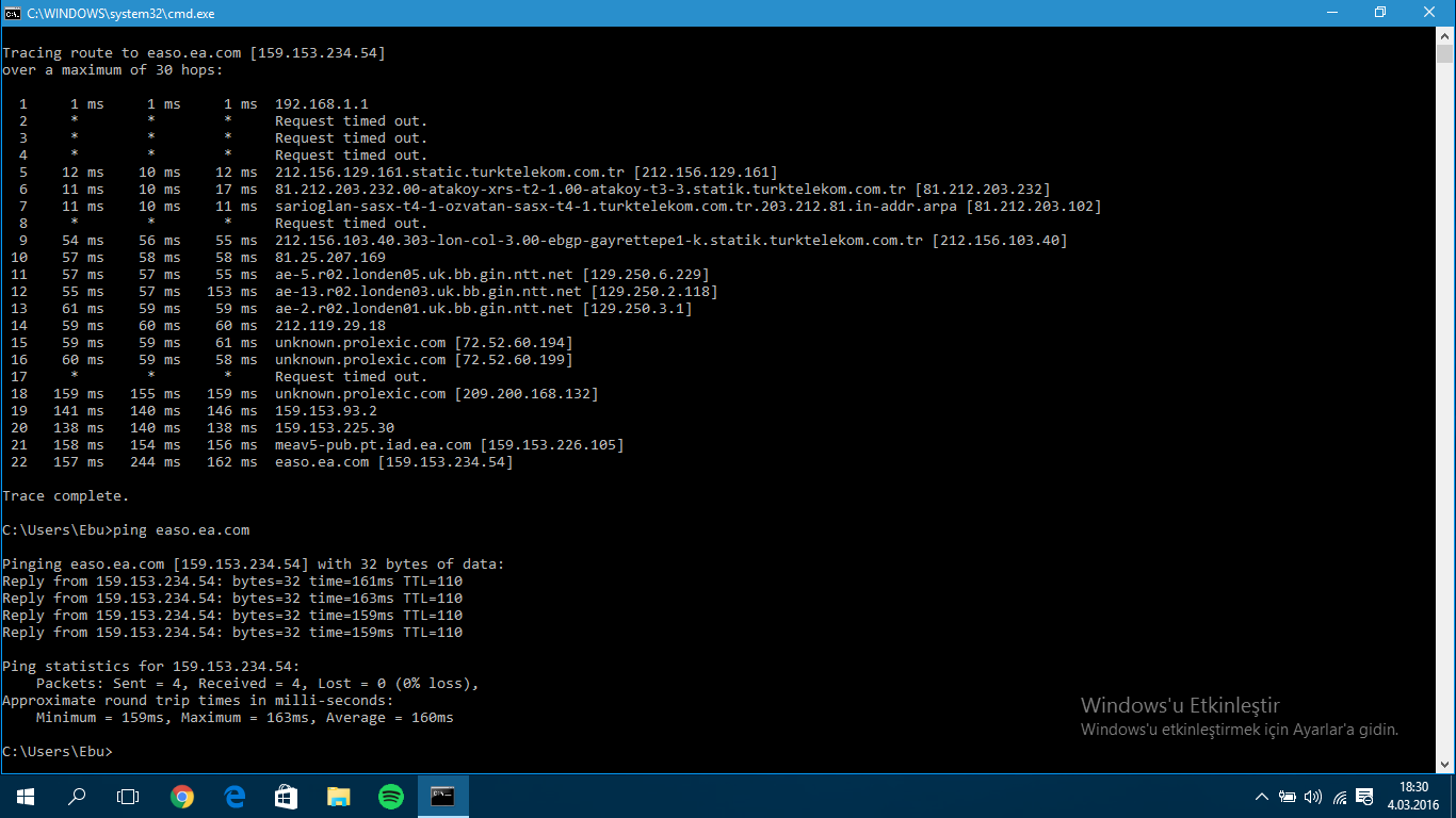

    Buyur hocam. Şahsen benim yaptığım karşılaştırma. Tracert her şeyi ele veriyor.
    Uydunet/Kablonet 25/2 mbit
    Superonline 40/40 mbit
    |Ryzen R7 5700X|Gigabyte A520M K V2|TEAM T-FORCE VULCAN TUF Gaming Alliance 16GB (2x8GB) DDR4 3200MHz CL16|AMD Sapphire RX 9070 Pulse|
    |Apacer AS2280P4 M.2 PCIe Gen3 x4 512GB|Xigmatek X-Power 500W 80+|BitFenix NOVA MESH SE TG|Lenovo Legion R27QE 27" 2k 180Hz|

    Problem yok hocam. Bende de 143 ms ping çıkıyor.
    Attığım Superonline görseli, kurumsal fiber 40/40 mbit. Yani uydunet falan değil.
    Orijinalden alıntı: SkyTech74
    Enteresan. Superonline için herkes daha düşük pinglerden bahsediyordu. Bir de anlayamadığım 2,5 sene kullandığım 54'lü bloktaki IP'mde 15 ping daha az alıyordum. Bu superonline'sa o neydi acaba. Bu bizim ping'lerin kötü olma nedeni nedir bir tahmininiz var mı?
