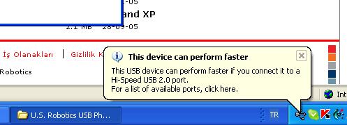

    ne zaman aşağıdaki skype telefonumu usb'ye taksam yukarıdaki hata mesajını alıyorum.
    önce tray'deki o küçük kutucuk çıkıyor. sonra üstüne tıklayınca 2. resimdeki kutu açılıyor ve benden birşey seçmemi istiyor.

    arkadaşlar,
    biosu baştan aşağı inceledim. dediğiniz gibi usb 2.0'ı disable edecek bir seçenek yok.
    ancak, ben size sorumu biraz daha güncelleyip genişlettim. aşağıdaki 2 resmin 1.sinde cihazı takınca tray'deki "this device can perform faster" hata kutusu çıktıktan sonra üzerine tıklayınca 2. resimdeki kutucuk açılıyor ve benden bir seçim yapmam isteniyor.
     usb 2.0 sorunsalı 'this device can perform faster'
    bir de böyle inceleyip yorumlayın lütfen. teşekkürler

    Senin USB 2.0 Full-speed olabilir.
    Burdaki mesajda Hi-Speed USB porta takarsan daha hızlı çalışır diyor.
    Biostan USB2 ayarlarına bi bak bakalım Full speed yada High-speed diye bi bölüm varmı,
    Sonucu yazarsın.
