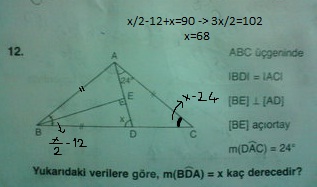

  • Cevap ne veya şıklar?
  • cevap "68"
  • B köşesinde açıortayın böldüğü açılar k olsun. (ABE açısı = EBD açısı = k)
    EBD üçgeni bir dik üçgen, değil mi? O üçgende x+k = 90 derece olur.
    ABD üçgenine bakalım. B köşesinden AD kenarına dik inilmiş (E noktasına). Bu inilen dikme, B açısını ikiye bölmüş, yani açıortaymış. Bir üçgende bir köşeden karşı kenara indirilen dikme açıortaysa bu üçgen ikizkenar üçgendir. ABD üçgeninin ikizkenar olduğunu bulduk.
    |AB| = |BD| olur. (AD kenarına da eşitliği simgeleyen o tırnak işaretini koyabilirsin.)
    |BD| = |AC|'ymiş. E biz de |AB| = |BD| bulmuştuk. Buradan |AB| = |AC| diyebiliriz, değil mi? Yani ana ABC üçgeni de ikizkenarmış. AB ve AC kenarlarının uzunluğu eşitmiş.
    Ayrıca ikizkenar olduğu için ABC açısı = ACB açısı olur, değil mi? ABC açısına, yani B açısına biz k+k=2k demiştik.ABC = ACB olduğu için, ACB açısı, yani C açısı da 2k olur.
    DAC açısı ile ACB açısının toplamı, ADB açısına eşit olmaz mı? Çünkü bir üçgende iki iç açının toplamı, komşu olmayan bir dış açıya eşittir. DAC üçgeninde üstteki 24 ile sağdaki 2k'nın toplamı, komşu olmayan dış açı olan x açısını verecek. 24 + 2k = x diyebiliriz.
    x+k = 90'dı, ilk bulduğumuz denklem. x = 90-k olur.
    24 + 2k = 90 - k
    -66 = -3k
    k = 22 olur.
    EBD dik üçgeninde bir dar açı (k) 22'ymiş. Öteki dar açı, yani sorulan x açısı da x+k=90'dan 90-22 = 68 olur.
    x = 68 yani.
