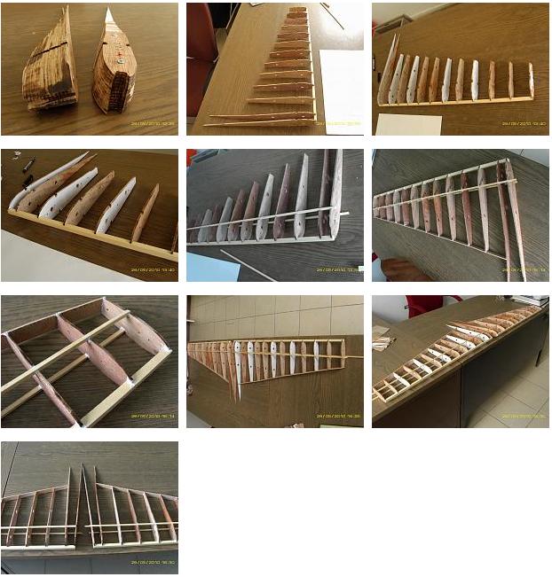

    Birde kanat yapım resimleri koymuşsun, hangi uçağı yapıyorsun ben kaçırdım sanırım.
    O kanatların tamamını cam elyaf yapma. Kanatlar ağırlaşır. Birde cam elyaf yapımında elyafı bir kanata fazla kaşırırsan bu sefer kanatlar dengesiz olur.
    Kanatların rüzgar kesen ilk yarısını 1mm balsa ile kapla gerisi açık kalsın ki bunu plnda vermeleri lazım.
    Geri kalanını zaten kaplayacaksın.

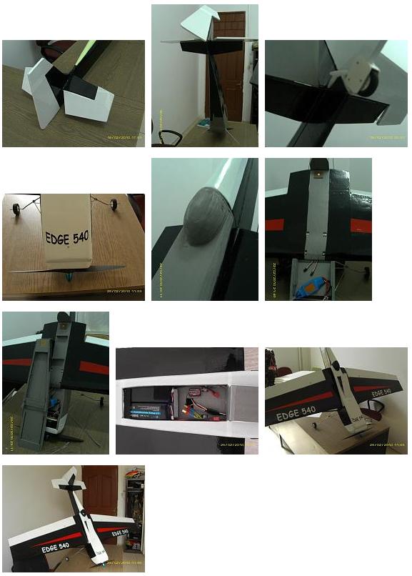

  • Bir arkadaşımız ikinci uçağını yapıyor şu an. Merak ettiğiniz yerleri sorabilirsiniz.
    Birincisinin fotoğrafları:
    http://www.heliteknik.com/forum/diger-modelleriniz/352-dev-ucak-edge-540-ilk-ucus.html
     ucak yapımı
    İkincisinin yapım aşamalarını bu sayfadan dan takip edip, istediğinizi sorabilirsiniz:
    http://www.heliteknik.com/forum/diger-modelleriniz/812-edge-540-kontraplak-yapim-asamalari.html
    İkincisinin yapım aşaması:
     ucak yapımı
