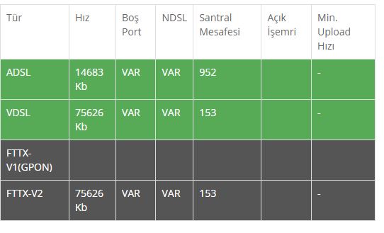

    Bir sorum daha olacak yan binayla sıfır bitişiğiz. Altyapı sorgulamada o 100, benimki 73 çıkıyor. Aynı santrale bağlıyız.
    Bunun kaynağıda aynı mı? Superonline tavsiye edermisin direk kendi veya millenicomdan.
  • HesaplıBilgi kullanıcısına yanıt
    Tabi hocam, teşekkür ederim :)
    O binada fiber mi var? O da mı VDSL? Aynı santrali boşver, aynı saha dolabına bağlısınızdır hatta muhtemelen. Buradan mesafeleri karşılaştırın. Mesafe sıfır gösteriyorsa fiber vardır orada.
    Superonline dediğin fiber ise, VDSL den her türlü iyidir fiber.
    https://www.netspeed.com.tr/altyapi-sorgula
  • XpressMusic34 kullanıcısına yanıt
    1.si yan bina 2.si benim

    Orada binaya kadar fiber var, yani FTTB. Santral mesafesinden de belli oluyor.
