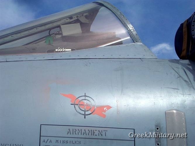

  • Yunanlı pilotun koydurduğu resim bu heralde.
