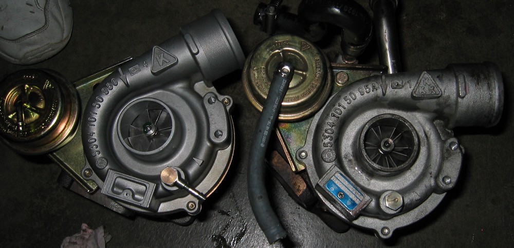

    K04 de bu motorda kullanılan orjinal turbo sistemlerinden birisidir. Mesela TT'de K04 kullanılmıştır. Bu yüzden herhangi bir sorunla karşılaşanı duymadım. Kendim de bir süre K04 kullandım. Aracımı satmadan önce söktüm. Sorun olacağını da sanmıyorum. Özellikle yurtdışında artık K03 satılmaz oldu :)... Turbo değişecekse K04 ile değişiyor.
    K04 ile K03 ü birbirinden gözle ayırt etmek de oldukça güçtür. Aralarındaki en bariz fark komprasör türbin kanatlarıdır. Resimlere dikkat;
    K03; (stock)
     TURBOŞARJLI ARAÇLARI DOĞRU KULLANMANIN YOLLARI
    K04;
    İleride turbo arızası yaşamanız durumunda rahatlıkla yeni K03 yerine K04 takabilirsiniz. Hatta kendiniz takabilecek kadar döküman da verebilirim size...
    K04 ü en kolay ve orjinal olarak yurtdışından temin edersiniz.
    aşağıdaki resimde soldaki K04, sağdaki K03;
    KO3 ile 150-180 hp arası, KO4 ile de 210-240 hp arası değerleri rahatlıkla görebilirsiniz.
    Chiptuning dahi olmaksızın yalnızca K04'e geçerek 150 hp olan güç 180 hp üzerine çıkacaktır. K04'e uygun birçok map mevcut. Yani K04 ile iyi bir chiptuning ile birlikte başka hiçbir müdahale olmaksızın 240-250 hp değerlerine ulaşılınabilir.
