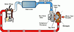

  • Merhabalar, bugün sizlere forumu teknik konularla yeniden eski günlerine döndürme hevesim çerçevesinde turbo sistemini anlatmaya çalışacağım.
    Bir motordan max. gücü alabilmenin en iyi yolu silindirlere giden yakıt-hava karışımını en iyi şekilde ayarlamaktır. Bunu sağlamak içinde otomobil üreticileri günümüzde turbo ve supercharger gibi uygulamaları kullanırlar. Turbo motorlar, atmosferik emmeli motorlara göre torku daha düşük devirlerden itibaren sunarlar ve yakıtları da nispeten daha düşüktür.
    Turbonun teknik olarak anlatılmasına gelecek olursak... Turbo, akışkan olan havayı, kompresyonla yanma odası olan silindirlere gönderir. Daha fazla hava-yakıt karışımı da motordan daha fazla güç alımı demektir.
    Motordaki güç yükselişi egzoz manifolduyla motorun egzoz çıkışının birleştiği boğaza bağlı olan ve yüksek hızdaki atık egzoz gazıyla tetiklenen bir türbinin çevrilmesiyle başlar. Bu türbin bir hava pompasına bağlıdır. Aslında bu türbinin asıl amacı bu hava pompasını harekete geçirmektir ve 150.000 d/d yapar. Egzost manifolduna bağlı olması sebebi ile türbinde sıcaklık oldukça yüksektir.
    Normal bir turbo motora ek olarak 5-8 PSI arası basınçlı hava sağlar. Normal şartlar altında deniz seviyesindeki basınç 15 PSI civarıdır ki bunu göz önüne aldığınızda neredeyse %50 verim artışı görürüz.
    Türbin bir mil yardımı ile hava kompresörüne bağlıdır. Kompresörün emme tarafı bir hava filtresi eşliğinde atmosferden hava çeker. Basma tarafıda intercooler'a bağlıdır. İntercooler dediğimiz parça aslında bir su radyatöründen farklı değil. Su radyatöründen tek farkı içerisine aldığı havayı depolama ve yoğunlaştırma işini görmesidir. İntercooler'ın girişindeki havanın sıcaklığı yaklaşık olarak 150 derece civarlarındadır ancak intercooler bu havayı soğutur. Soğuyan hava yoğunlaşır. Mantık tam olarak bu.
    İlk başta da söylediğim gibi silindirlerden çıkan egzoz gazı ana türbini çevirir. Ne kadar hızlı egzoz gazı çıkışı olursa türbin o kadar hızlı döner ve o oranda artış sağlanır. Unutulmasın ki amaç sadece silindirlere hava-yakıt karışımını mümkün olduğunca maksimum seviyede göndermektir.
    Okuduğunuz için teşekkürler, sorularınız varsa seve seve cevaplarım.
