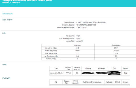

  • Arkadaşlar merhaba, Turknet 35MBPS Sınırsız Vdsl kullanıyorum. İnternet kopmaları ve düşüşleri oluyor. Upload hızı da 5-6 mbps civarında. Zoom vb görüntülü toplantı uygularında sık sık kesilme ve kopmalar oluyor. Whatssap-instagram görüntülü görüşmelerde de aynısı oluyor. Turknet hesabıma girip" Arıza denetle" dediğimde "internetinizde sorun tespit etmedik fakat modeminizde bağlantı sorunu mevcut gibi" minvalinde bir cevap alıyorum. bu kopmaların sebebi ne olabilir? Hızı ölçtüğümde yine 30-36 mbps'ye 4-6mps arası hızlar alıyorum. yardımcı olabilecek olan varsa sevinirim. Modemim de aynı modem ve versiyon 2
    arayüzündeki bilgilerse şu şekilde:
