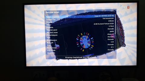

  • Şuan halen problem var Tvde TRT HD kanalları çekmiyor normal SD TRT kanalları çekiyor . Manuel olarak kanal aramada 11794 30000 V frekansında hiç sinyal yok ne yapacağız böyle ?

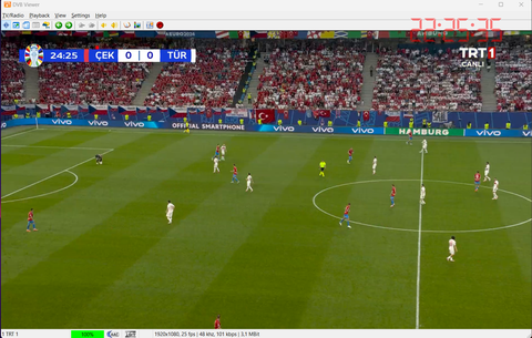

    "Tesisatı kontrol edin" derken, 11794 V 30000 frekansında sinyal olduğunu belirttim ben... Yani yukarıdaki üyelerden biri 11794 frekansından sinyal alamadığını belirtmiş de... Ben de o üyenin mesajına binaen, kontrol ettim ve sinyal olduğunu gördüm.
    Yani ben de sinyal varsa, uyduda yayın var demektir. Uyduda yayın varsa, sinyal alamayanların tesisatında sıkıntı var demektir. Umarım anlatabilmişimdir.
    Aha bu da 11794 frekansı ;

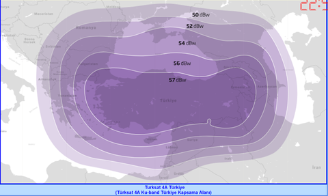

    Hocam uydu ayak izine bakarsak, benim lokasyonum kapsama alanı içinde bile değil. Bakınız ; Türkiye ışınının ayak izi, Kırım'ın yukarısında bitiyor ;
    TRT1 SİNYAL YOK SORUNU MERKEZİ SİSTEM
    Oysa benim bulunduğum yer burası ve Türkiye ışınını çok rahat alıyorum. Tek avantajım, çanak anten büyük, fakat dandik bir anten... Yani kapsama alanı içinde olmadığım için dezavantajlı durumdayım. Buna rağmen sinyalim hiç kesilmedi.
    Özetle : tekrar etmiş olacağım ama, Türkiye'de bulunanlar, 11794 frekansından sinyal alamıyorsa, tesisatlarına baktırmalarında yarar var.
