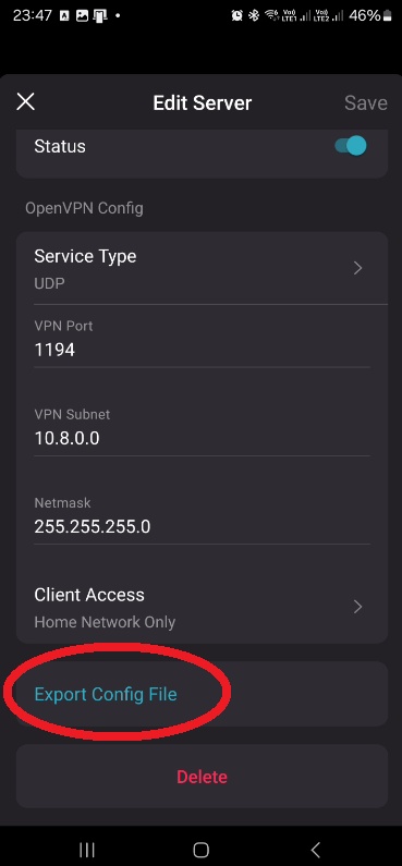

  • Üçlü paket TP-Link Deco PX50 kullanıyorum. Dışardan ev ağına erişmek için deco'nun VPN Server özelliğini kullanmak istedim.
    More menüsünden VPN -> VPN Server diyip yeni bir tane ekledim. DNS olarak tplinkdns.com'li bir adres oluşturdum. Export Config File deyince Deco uygulaması kilitleniyor. Bir türlü bunu kaydedemedim. Son firmware yüklü, mobil uygulama da güncel. Bu arada tplinkdns'de yanlış bir IP gösteriyor. Sanki public IP yerine gpon'la arasındaki yerel IP'yi gösteriyor gibi. Güzel özellikler koymuşlar ama iyi test edilmemiş gibi.

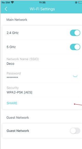

  • 2 li deco m4 aldım.Son sürüm yüklü,
    - 2.4 ve 5 ghz yi ayrı ayrı kullanmak istiyorum.Kullanma klavuzunda böyle gözüküyor.
    Ama benim cihazda 2,4 ve 5 ghz yi ayrı ayrı seçme yok.2019 E 4 inceleme videosunda aşağıdaki resimdeki gibi gözüküyor.M4 de eski yazılımda bu ayar varmı?
    M4 aşağıdaki gibi DecoM5 deki gibi kanal ayarını bulamadım.

    deco m4 de 2,4 ve 5 ghz kanallarını manuel ayarlamak mümkünmü?

  • szr_trace S kullanıcısına yanıt
    Sizdeki resimdeki 2.4 ve 5 ghz ayarları bende de gözüküyor.2,4 ve 5 ghz ye diğer modem/routerlerdeki gibi ayrı isimler verebiliyormuyuz?2,4 ghz ve 5 ghz nin kanal ve mhz ayarlama yeri nerde onu bulamadım.
    Sizde bu resimdeki gibi bir ayar varmı?

  • cimbom38 kullanıcısına yanıt
    2.4 ve 5 ayri ayrı isim olmuyor diye biliyorum. Ama benim evdeki bazı cihazlar sadece 2.4 ile bağlanti kurabiliyor. İki bant da yayindayken kopmalar oluyordu. Bende 2.4 bantla farklı isinle bir misafir ağı yarattım ve o cihazları ona bağladım.
    Bir süre aynı isimde kullanayım.Bazı cihazlarda ayrı bazı cihazlara aynı kullandım.2 sine de iyi diyen kullanan var. Ayrı olunca bazen kopma oluyor bazen olmuyor.Decoda Geçişler daha iyi kopma olmuyor.
