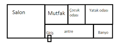

    Aşağıda evin çizimini paylaşıyorum.
    GPON kablo girişten geliyor. Şunda iki router yanyana girişte. (1 zyxel ttkom router- 1 xiaomi mi 4a giga router) Kabloyu uzun bıraktılar. Çok hassas burada kalsın dediler ama dikkatli bir şekilde bir yere alabilirim.
    Benim elimdeki 2 cihaz ile burada verimli bir sistem kurabilir miyim acaba? Çok büyük değil ev. Ort. 90m2'dir sanırım. En büyük derdim stabillik aslında. IPTV ve akıllı cihazlar sorunsuz çalışsın diye.

    Hocam Aslında ev çok da büyük değilmiş
    Meşh sistem olmadan da çözülmesi gerekir
    Tabii duvarlar vs aşırı kalın değilse
    Telekom halihazırda hangi cihazı vermişti Peki onun çekim mesafesi nasıldı
    Ont olduğu yerde kalsa İnternet kablosu ile router'ı daha orta bir konuma koysanız olur mu ki

    Verdikleri modem şu hocam: zte zxhn h298a
    Xiaomi yokken Zte Modem ilk olarak mavi ile işaretlediğim yerde gardrobun üzerinde duruyordu. Burada çekim gücü iyiydi aslında ZTE'nin. Çekim gücünde çok sıkıntı çekmiyordum. Ama stabil değildi. Zoom'da bile gittiği oluyordu. IPTV'de kablo ile bağlamazsam sıkıntı oluyordu. Akıllı lamba bazen ağa geç bağlanıyor, Google home beni bekletiyordu. Telefonda wifi gidip geliyordu vs vs.
    Durum böyle olunca bende Xiaomi mi router'ı aktif ettim. Tabi orjinal yazılımla. Kırmızı ile işaretlidiğim noktada ZTE ve Xiaomi yanyana duruyor. Mi router ethernet ile bağlı. Sanırım kablou genişletici modu seçili. ZTE wifi kapalı. Ama wifi çekim gücü eskisine göre daha kötü. Konumdan mı cihazdan mı çok emin olamadım. Bu şekilde çok deneyimleyemedim çünkü.
    Durum bu şekilde hocam. Uzun uzun anlattım. Umarım yormam sizi. Tekrar teşşekkürler. Selamlar,
