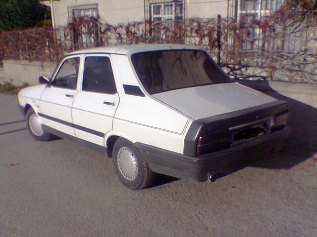

    arkadaşlar arabam için yorumlarınızı alayım
    1993 model 1,4 72bg
    arkadaki 3 cam flimli
    arka stoplar flimli
    eksoz değişik
    pioner hoparlör (arabanın kendi orjinalleri)
    CLATRONİC marka cd-çalar [alman markası ->clatronic 2,5 sene önce almanyadan 100€ werdim]
    108,000km'de
    araba sivil polis arabalarına çok benziyor değil mi

    araban gerçekten hem motor hem de iç olarak temiz ve güzel görünüyor...
    güle güle kullan...
    ancak lpg regülatörüne sıcak hava bağlantısında t kullanmışsınız...biz de r12 ye aynısını yapmıştık ısıtmanın verimi düşmüştü daha sonra t yerine seri bağladık problem çözüldü varsa öyle bi sorun onu da dikkate alırsınız...

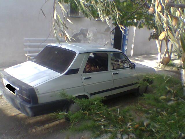

  • ilk defa sunroof'lu reno 12 gördüm...

    oohooo hocam sunroof ne ki...
    Bak eleman buna yapılabilecek her türlü şeyi yapmış nerdeyse, ha sunroofuda unutmamış...
    Arka frenler disk, önler soğutmalı disk, yanlış hatırlamıyosam 1600 cc idi, ayrıca araç bu şekliyle bayağı hafiflemiştir...
