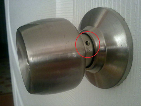

  • Evimizde kullandığımız kapı kollarının kimisinde ufak tefek takılmalar oluyor. Bunları gidermek için geçen gün topuzlu kapı kolunu sökmeye çalıştım ama başaramadım. İnternette araştırdığım topuzlu kapı kollarından farklı bizdekiler. Belki bir bilgisi olan vardır diye resimlerini de çekip ekliyorum. Her iki taraftaki topuzda da bir delik var. Sanırım orayla ilgili bir işlem yapmam gerekiyor. Nasıl söküleceği hakkında bir fikri olan varsa yazarsa sevinirim.

  • Sanırım oralara bir şey geçirip çevireceksin.

    Bence o deliğe bir pim geçirip kolu somun gibi çıkıyor sanırım.

    Pim girecek bir yapıya da sahip değil sanki. Denedim ama bir şey elde edemedim. Farklı bir yöntemi var sanırım.

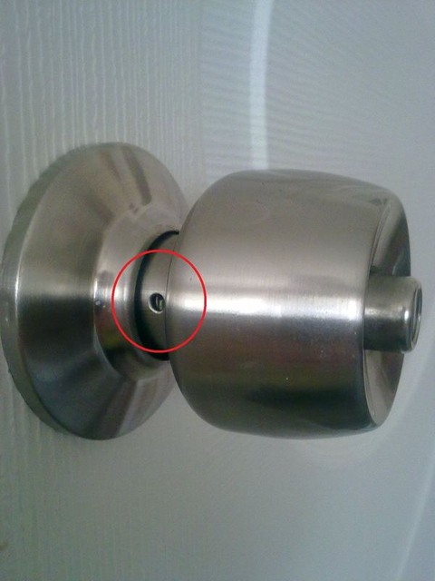

  • Arkadaşım çok basit onu sökmesi salonda kilitli kalınca ben sökmüştüm.O gösterdiğin delik varya oraya herhangi birşey sokup içeri kaçmasını sağla ve topuzu kendine doğru çek ben o deliğe örgü şişlerinden sokmuştum.Daha sonra vida çıkıo 2 tane onları sök gerisinde bi nane yok zaten.

    Fikir için teşekkürler. Bu fikirle tüm arızalı kapı kollarını onardım. Teşekkürler.

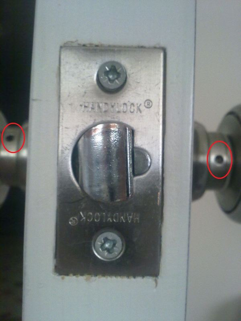

    Arkadaşın da dediği gibi anahtarsız kısımda bulunan o deliğe ince bir şey sokup ittirdiğinizde topuz kısmı boşa çıkıyor, çekince geliyor. Vidalarını da söktükten Sonra diğer taraf da rahatlıkla çıkıyor. Takarken de aynı mantıkla takabilirsiniz.

    dısardan kapının arasına yanı duvara tutulan kısma kredı kartı tarzı bırsey sok kapı acılır

    anahtarı bulunamayan kilitli kapıyı açmak için ve benim gibi kredi kartı, market indirimi vb kartlarına kıyamayanların da uygulayabileceği yöntem ise bir pet şişeyi yaklaşık iki kredi kartı uzunluğunda keserek kapı ile bilader arasına sokmasıdır, ben böyle açıyorum bu şekilde daha kolay oluyor.
