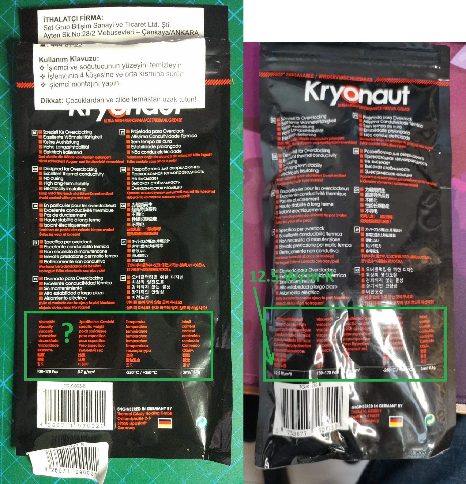

  • Ürünün resmi Türkiye distribütörü Set Grup bayisi olarak görünen Nanopazar firmasından hepsiburada.com üzerinden "Thermal Grizzly Kryonaut 11.1gr 12.5W" aldım.
    Hem kendi masaüstü sistemimde, hem de elimden geçen üst seviye oyuncu notebook'larında kullanmak için aldım.
    Scythe Fuma 2 soğutucu ile AMD 5600X kullanıyorum. Fuma 2 yi geçen hafta aldım ve elimde mevcut olan GD900 macunu kullanarak monte etmiştim. Stres testinde 82 dereceye vuruyordu. Dün söküp temizledim ve kryonaut uyguladım. Değişen bir şey olmadı, yine aynı sıcaklık.
    150 gramlık kutusunu bedavadan hallice aldığım GD900 ile 11.1 gramına 587TL ödediğim, o kadar övülen, en yakın rakibi markaya bile güya fark atan macunun hiç farkının olmamasını kabul etmiyorum. Bu işin içinde bir bit yeniği var. Akla gelen ihtimaller şunlar;
    1- Ürün sahte (Ambalajdaki ipuçları buna işaret ediyor.)
    2- Termal macun işi düzmece incelemelerle fena halde şişiriliyor. Parayı basan öne çıkıyor.
    3- Marka farklı ülke ve distribütörlere farklı kalitede ürün yolluyor. Yıllar öncesinden Razer'ın sorunlu Lycosa klavyelerini Türkiye distribütörüne itelediğine bizzat şahidim mesela...
    4- Marka, distribütörlerin talebine göre aynı modelin vasat ve ucuz olanını üretip gönderiyor. (Aşağıda göreceğiniz, ambalajda termal iletkenlik bilgisinin yazmamasından bu sonuç çıkarılabilir.)
    Doğrulama kodu sorgulanırsa ürün orijinal görünüyor. Fakat bu doğrulama sisteminin bir güvenilirliği yok. Numarayı ilk sorgulayanın siz olduğunu nereden bileceksiniz? Orijinal paketlerdeki kodları alıp çoğaltarak sahte ürünlere koysalar kim nasıl anlayacak? "Bu kod ilk defa şu gün, şu saatte zaten sorgulanmıştır" gibi bir geri bildirim yok...
    Ambalajda şüpheli denilebilecek iki durum var. Birincisi sol alttaki barkod kısmına ürün kodu muhtemelen yanlış (TG-K-003-R) basılmış. Sonradan üzerinde etiket yapıştırılarak düzeltilmiş. (TG-K-030-R)
    İkincisi nette gördüğüm Kryonaut ambalajlarında arka yüzde beş sütun halinde özellikler bulunuyor ve en başta ürünün 12.5 W/m·K termal iletkenliği olduğu yazıyor. Bana gelen ambalajda dört sutun var ve termal iletkenlik bilgisi hiçbir yerinde yazmıyor. Aşağıda görülebilir. Ürünün iddiasını ortaya koyan asıl ayırt edici özelliğini ambalaja basmaktan vazgeçmiş olamazlar herhalde.
    Anladığım kadarıyla ürünün görsel ayrıntılarla neredeyse anlaşılamayacak kadar iyi taklitleri de mevcut.
    Thermal Grizzly resmi sitesi üzerinden durumu bildirdim. Ayrıca ürün için iade talebi açacağım. Fiyatı neredeyse altın ile yarışan ürüne bi dünya para ödeyip neredeyse bedava olanla aynı performansı almak fena halde sinir bozucu. 50-100TL desek fos çıktı n'apalım deyip konuyu kapatacağım. Başka pahalı bir marka ile karşılaştırıp fark görmesem yine eyvallah. Piyasadaki ucuz ve sıradan bir ürün ile aynı olması kabul edilemez. 587TL ödedim ben buna ve karşılığını alamayacaksam paramı geri istiyorum.
    Bu arada amatör pc kullanıcısı değilim. Bu sektörün içinde yıllarca çalışmış biriyim. Yani onu yanlış takmışsındır, bunu şöyle sürmüşsündür gibi bahanelere karnım tok. Fikir vermesi açısından çalışma ortamım aşağıda kısmen görünüyor.
    Güzel bir ürün tercih yapmışınız, nanopazar yetkili satıcımızdır ve ürün kesinlikle orijinal olduğundan emin olabilirsiniz.
    İşi bildiğiniz için size bir önerilerde bulunacaktım ancak, işi bildiğiniz için bir öneride bulanmayacağız. Ancak ufak bir bilgilendirme geçmek istiyorum.
    "Thermal Grizzly Kryonaut" ve "GD900" kullanıp sıcaklık derecesinde değişme olmamış ve 82 dereceyi görmüşler.
    Kısa günde GD900 gibi ürünler ihtiyaçlarınıza cevap verecektir. Ancak ilerleyen günlerde, iletkenlik özelliği (kimyasalı) zamanla kayıp edecektir. "Thermal Grizzly, Arctic, Noctua, Cooler Master" gibi markaların ürünleri bu konuda çok daha uzun süreli kullanım imkanı veriyor.

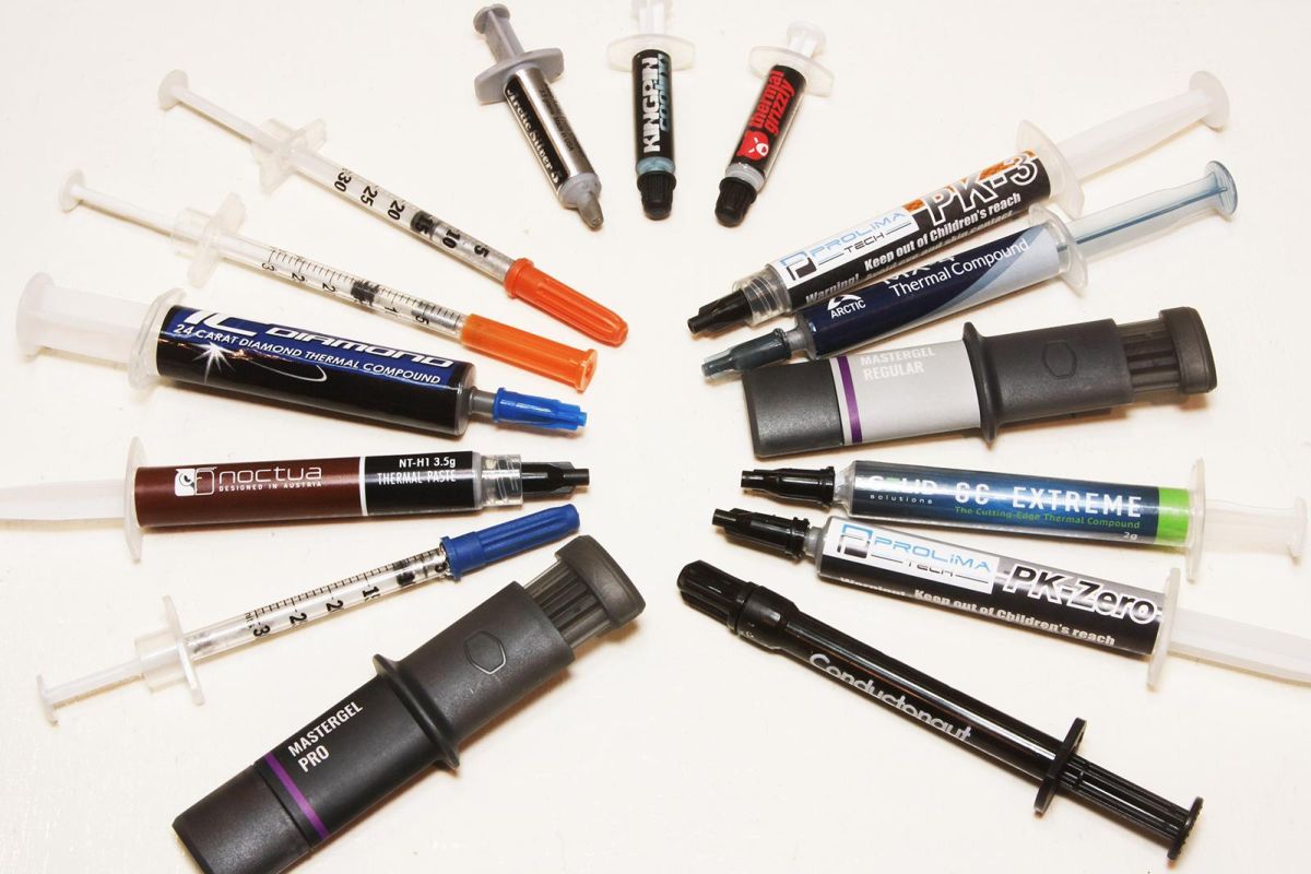

    Markanın güvenirliği ile ilgili bir kaç link paylaşmak isterim. Asus gibi firmalara ürün tedariki sağlamaktadır.https://cdn.mos.cms.futurecdn.net/z5AV7UgxGUcEfdVMaWDYD9.png
    tom's hardware
    Best Thermal Paste for CPUs 2021: 90 Pastes Tested and Ranked
    https://www.tomshardware.com/best-picks/best-thermal-paste
    Hayır kesinlikle Thermal Grizzly ürünleri orijinaldir ve sahteliği ile ilgili öne sürdüğünüz ipuçları söz konusu bile olamaz.
    (yetkili satıcılardan alındığı sürece)
    Markanın ön plana çıkması reklam ile oluyor ancak, iletkenlik değerleri ve kimyasalın uzun süre dayanıklığı emin olun düzmece değil.
    Bu konuda müsterih olun. Ayrıca üretici firma iletişime geçip sorabilirsiniz.
    Ürünü farklı cihazların parçalarında deneme imkanınız oldu mu?
    Konunun üzerinden 11 geçtiği için bu zaman içinde farklı kullandığınız termal macun ısıyı kaç dereceye düşürdü. Isıda bir değişikik var mı?

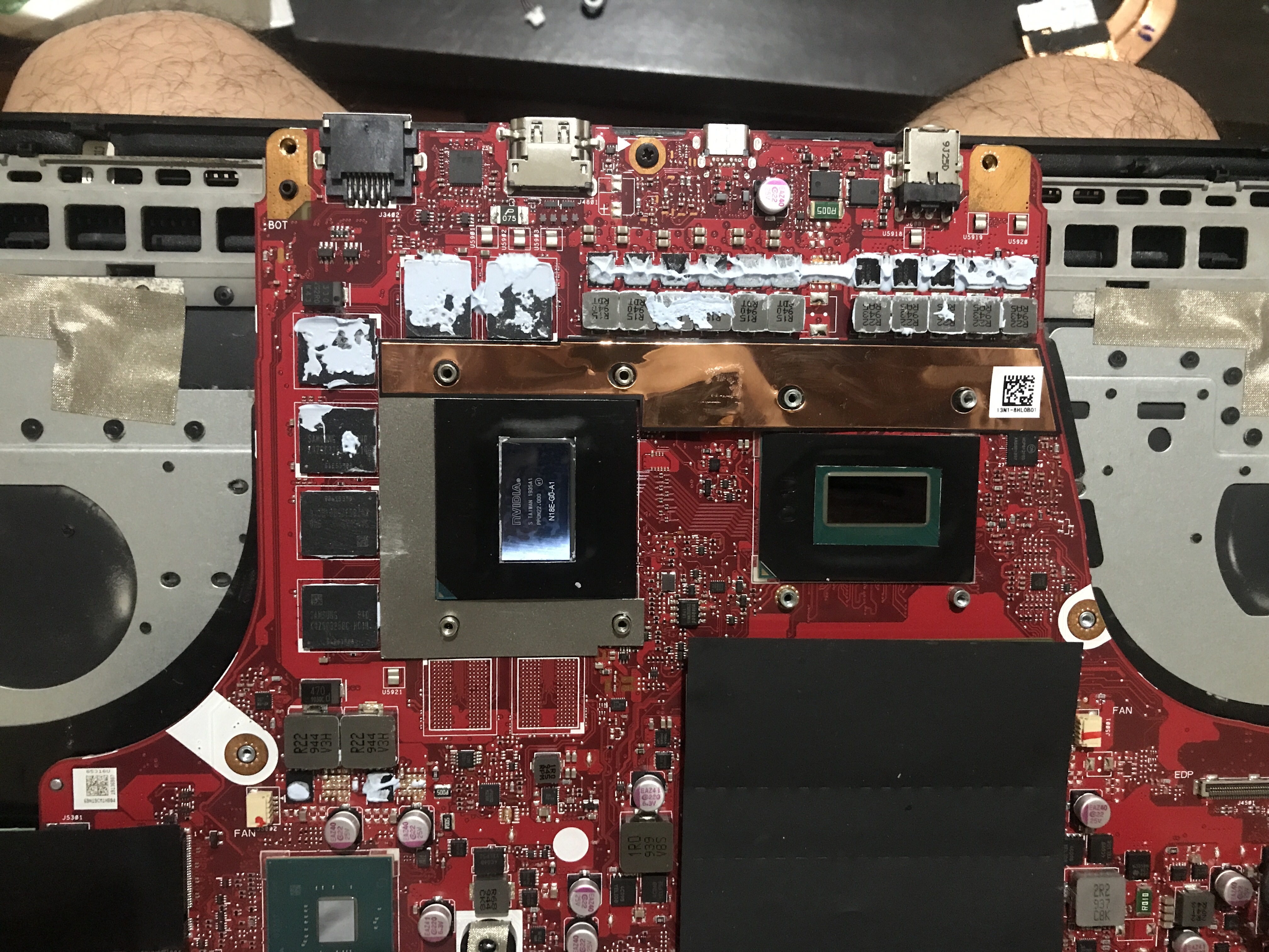

  • Asus ROG G531GU cihazımda fabrika, işlemci ve GPU'ya termal macun sürülmüş fakat aynı soğutma bloğu etrafındaki diğer kompanentlere termal pad işlevi yapan farklı renkte ve daha yoğun macun şeklinde termal pad sürülmüş.
    Böyle bir ürünü araştırdım fakat bulabildiğim tek ürün Türkiye'de satışı olmayan Yunan CSL firmasının K5 PRO isminde bir ürünü oldu.
    Şimdi aynı blok üzerinde olduğu için diğer kompanentlere termal pad (0.5-1mm) Kullanırsam ve kalın gelirse işlemci ve GPU üzerine soğutucu daha az basacak veya askıda kalacak.
    İnce gelirse o ekipmanlar daha az soğuyacak.
    Yükseklik hakkında hiçbir bilgiye sahip değilim. İnceleme şansım var ama ölçme şansım yok.
    Ne önerirsiniz?
    Aşağıdaki fotoğraflar orijinal fabrikadan gelmiş hali idi.

    Benim gördüğüm kadarıyla tamamen thermal macun kullanılmış. Thermal pad'e dair resimlerde bir şey göremedim. Dolayısı ile sizin thermal pad ile bir işiniz yok. Kaliteli bir thermal macun alıp gpu, cpu ve vram'lerin üzerine uygulamak olacaktır. Böylelikle kalın mı geldi ince mi geldi derdiniz olmayacak. Bol şans.
  • WinKy kullanıcısına yanıt
    Şuan öyle kullanıyorum ama içimde bir şüphe kaldı.
    Şu an CoolerMaster MasterGel Maker kullanıyorum. Bir daha ki fan temizliğinde gözlemleyip bakacağım
  • infom@n kullanıcısına yanıt
    Merhaba,
    İşlemciler için ternal macun kullanılması doğru. Diğer bileşenler için soğutucu tam bileşenin üzerini kaplıyorsa ve boşluk oluşturmayacaksa termal macun.
    Eğer soğutucu tam olarak bileşenin üzerine basmıyorsa, burada kesinlikle termal ped kullanılmalıdır. 1mm-2mm arasında bir ürün alabilirsiniz.
  • Harcialem.com H kullanıcısına yanıt
    Teşekkür ederim. Birkaç ay içerisinde gözlemleyip uygun yönteme karar vereceğim.
