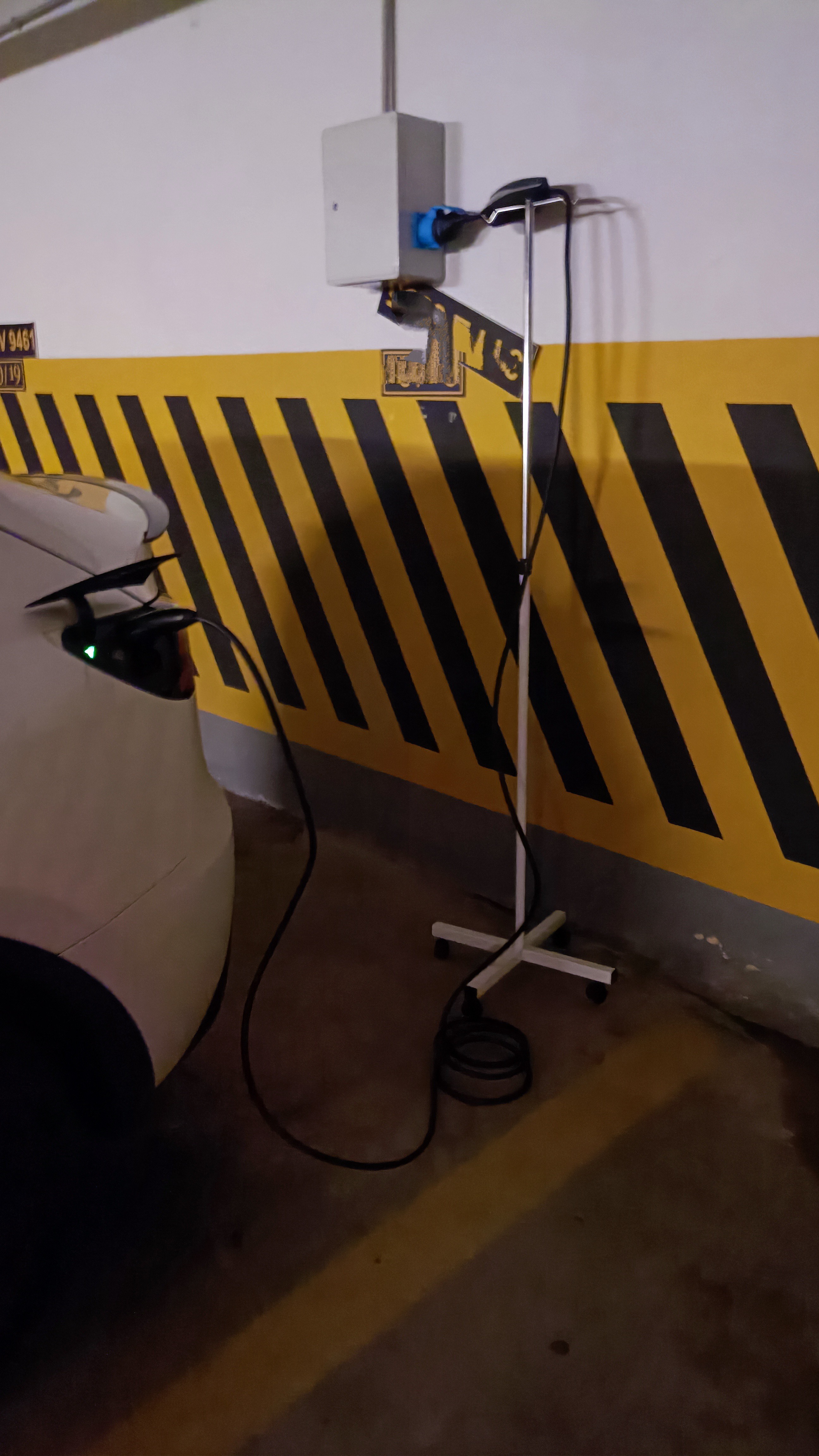

    Maasallah Tesla TR arabalara zam yapmıyor ama mobil şarj cihazına habire zam yapıyor. Arabadan ettiği zararın bir kısmını mobil şarj cihazından çıkarmaya çalışıyor galiba
    Bu cihaz 2 ay öncesine kadar 6600 TL (ağustosa kadar da bedava idi) . Simdi 9000 TL olmuş. İlginçtir mavi adaptore zam gelmemiş. Hala 1500.
    Ben mobil şarj cihazını sabitlemek için bir tane serum askısı uydurdum. Öyle şarj ediyorum.
