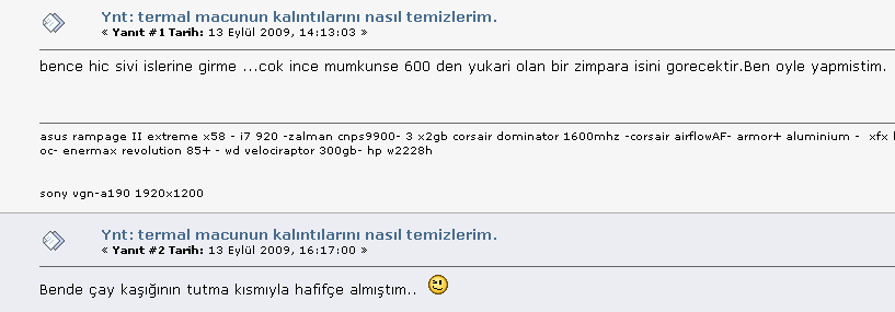

  • zımpara olayını şurada okumuştum;

  • zımparalama lapping işlemi için yapılıyor yani daha pürüzsüz bir yüzey elde edip ısı transferini azami seviyeye çıkarmak için
