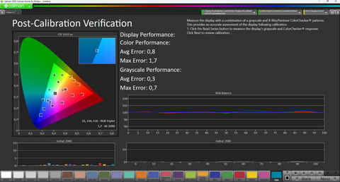

  • 85C855 ve V503 için Yapılan Kalibrasyon Ayarları ile ilgili Yorum ; 65",75" için bu ayarlar tutmayabilir
    "Yeni V503 aygıt yazılımını 85C855'ime yükledim. Kalibrasyon yeni FW ile daha kolay. HDR artık mükemmele yakın kalibre edilebiliyor. %80'de hala biraz parlaklık düşüşü var ama gerçekte görünmüyor. Kesinlikle SDR kalibrasyonu mükemmel olmaya devam ediyor.
    Küçük bir uyarı: eski resim ayarları artık geçerli değil, muhtemelen eski FW için yapılan kalibrasyonlarla resim kötü görünebilir. Yani, tekrar kalibre etmeniz gerekiyor. Yeni FW için SDR ve HDR ayarlarımı daha sonra yayınlayacağım."
    https://www.avforums.com/threads/tcl-c855-4k-qled-mini-led-tv-discussion-help-experiences.2498986/post-32911165
    Kalibrasyon ayarları ile ilgili görsel bilgiler ;
    Ve işte v503 için SDR kalibrasyonu.
    Temel ayarlar:
    TCL Qled ve Led Televizyonu İnceleme Paylaşım Ana konu
    2 nokta beyaz dengesi kullanılmıyor.
    Renk Alanı ayarları kullanılmıyor. Aslında, kullanılamazlar, çok garip davranıyorlar. Neyse ki renk ayarlarına gerek yok, otomatik ayar mükemmel sonuçlar veriyor.
    20 nokta beyaz dengesi şart. Yine çok garip davranıyor. 7, 8, 9 ve 13. seviyelerin her biri resimde görebileceğiniz gibi iki kat geniş yüzdelik alanı ayarlıyor. Yani, bu ayarlamaları her iki yüzdelik alan için de yeterince iyi hale getirmek biraz zor. Yine, sonuç oldukça iyi.
    Ve işte sonuç:
