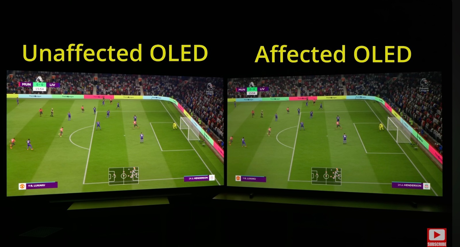

  • c745 ile kuzey amerika da çıkan q750 aynı panel
    c845 de blooming fazla abartılıyor güzel tv fiyatına göre, kusursuz tv yok, oledlerde belli bir süre sonra parlakılığı kısıyor , aydınlık ortam ve ya gündüz tvleri değil, sustained parlaklığı 200 nits i geçmiyor gece tv si olarak geçiyor oledler , evo, qd oled paneller hatta bu sene çıkan mla panellerde bile bir süre sonra parlaklığı kısılıyor.
    ama her sene oled teknolojisi de mini led teknolojiside gelişiyor, bir iki seneye kusursuz tvler gelir tabi micro led daha önce gelmezse
