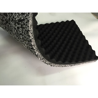

  • bende geçenlerde akustik sünger ile deneme yaptım ama ses geçirmeme gibi bir özelliği yok, sanırım sadece yankı önlemek amaçlı kullanılıyor. anladığım kadarıyla doğru malzeme bondex + bariyer + sünger içeren ürünler, şunun gibi :
    deneyip iyi sonuç alırsanız yazın bizde bilgilenelim.
