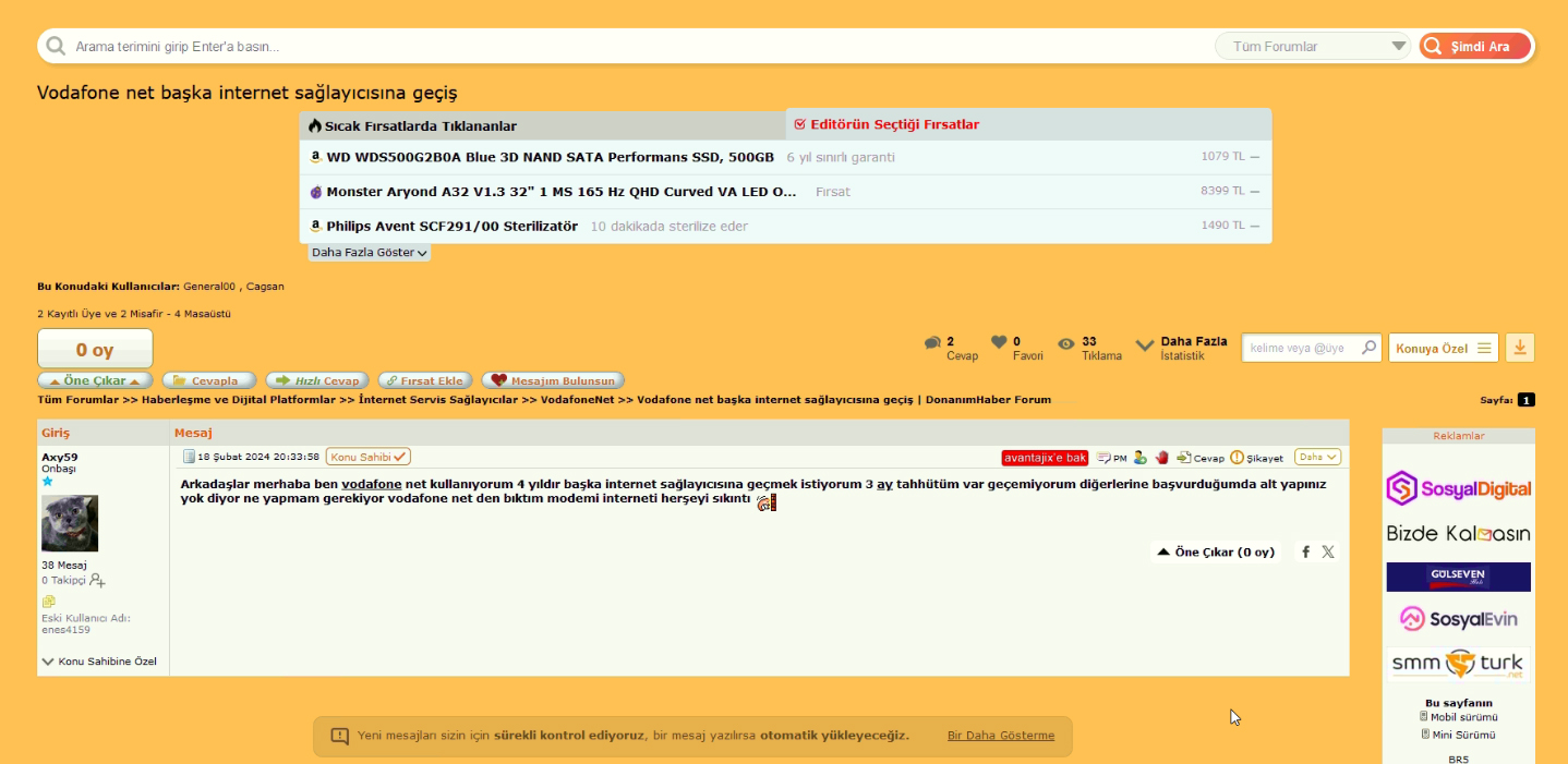

    @Axy59 adlı kullanıcının, yanıtlanan mesajı: Vodafone net e geçebilirsin
    Nasıl bir troll çakma hesapsın aQu?
    Hem vodafona geç diyip hem vodafondan nasıl ayrılım diyen!?
    Belli ki çakma hesapsın kaça aldın hesabı nereen aldın söyle de bizde trolleyelim arasıra!
    Baksanıza al yalanlayıp siler diye ekran görüntüsü de aldım hahaha
    https://forum.donanimhaber.com/vodafone-net-baska-internet-saglayicisina-gecis--158070429
    @-1 lütfen incelermisin profili
