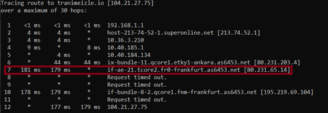

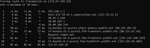

    Ekleme: Bu da tranimeizle.io sitesinin örnek olması açısından tracert sonucu... Site normal şartlarda IP bloğuna göre 44-50 ms civarı alırken bu hale geldi. Şuan 72-98-130-140 ms aralığında geziyor IP'sine göre... Bunun gibi daha birçok site var. Artık ne halt ettiler iki günde bilemiyorum.

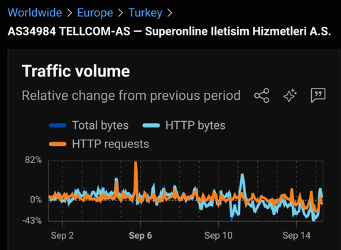

    Cloudflare Radar'a bile yansımış, 10 eylülden sonra trafikte oynaklık sonra da azalma trendi var. Okulların açılması olabilir belki diye düşünüyordum da haftasonu trafiğin azalması normal değil.

    Buyrun birkaç örnek anime sitesi dün itibariyle... Normalde bunlar gün içerisinde 49-55 arası değerler alan yerler... O bile normal değil aslında, Genelde buralardan 42-44-45MS veriyordu 3 gün öncesine kadar...

    Bu da dün akşam 23.30 itibariyle alınan ve TATA'nın yurtdışı bağlantısının aldığı rezil MS değerini gösterir görsel...

    "Ankara için bakmanız gereken ip adresleri: 80.231.65.15 - 80.231.203.0 - 80.231.203.4 (TATA) / 213.249.104.61 (COLT)" LGR9 nickli arkadaşın da yukarıda paylaştığı aralıkla örtüşüyor...
