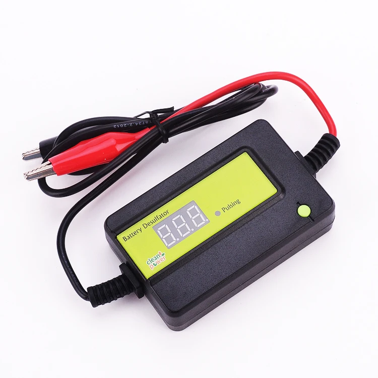

  • Bu cihazdan almayı düşünüyorum deneyen varmı acaba.

    neyse o cihaz çok aman aman değilde iş görür yani kullanmadım ama fiyatı uygun
