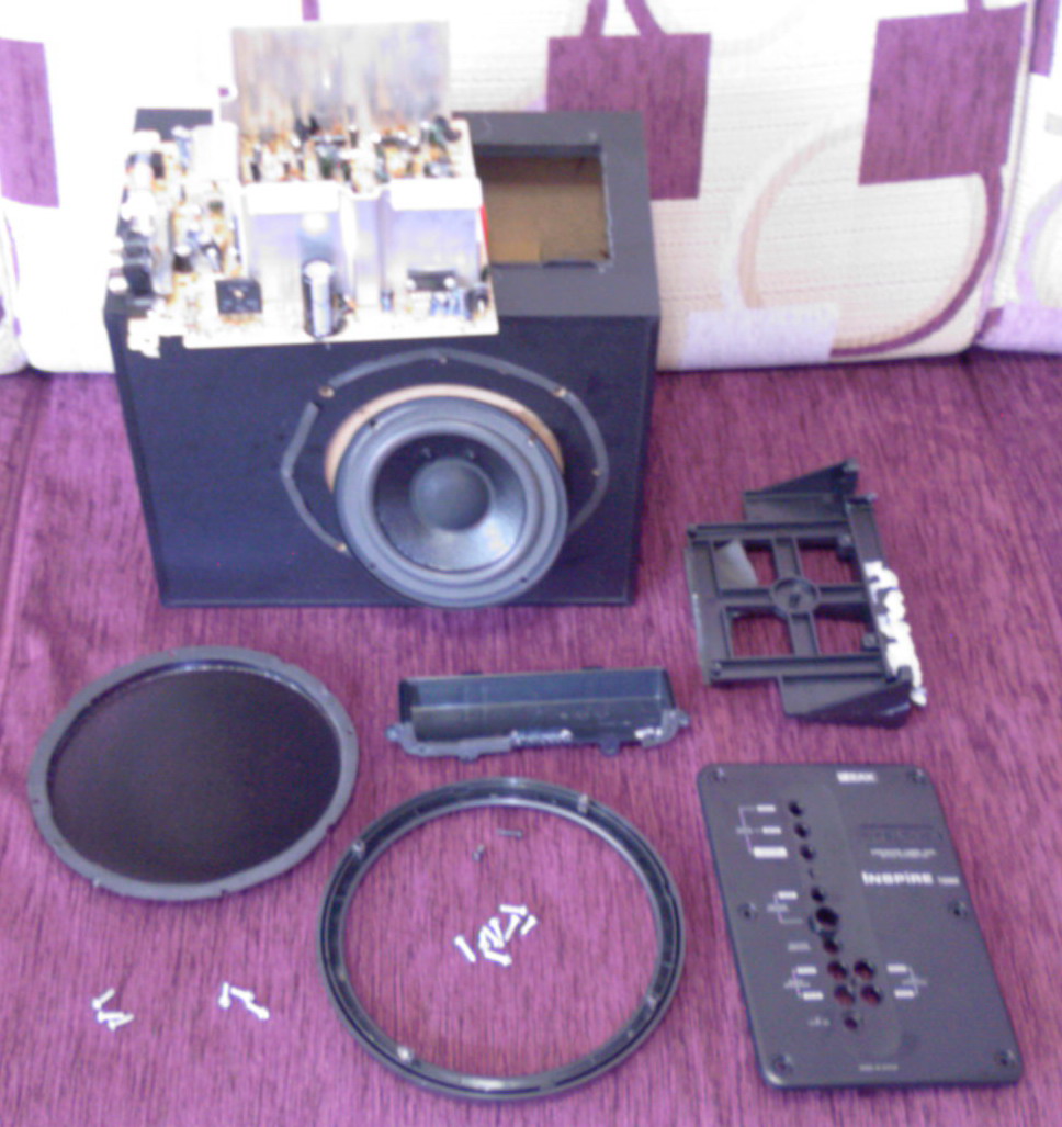

    Bir süre önce Creative T-6060 aldım. 5+1 ama ben daha çok müzik dinlemek için kullanacağım.. Malum upmix olayı olmadığı için (Bende sonradan öğrendim) ipod gibi stereo sistemler sadece frontlardan ve subwooferdan ses veriyor.. Bende ses girişlerini (front-rear-center) paralel bağlayarak sorunu halletmeye çalıştım.. Dışarıda kablo karmaşası olmasın diye bunu subwooferın içinde yaptım (Hem devre üzerinde belki daha kolay bir bağlantı şekli bulabilirim diye..) Hazır içini açmışken birkaç resim çektim. Burada da birkaç arkadaş subwooferın içini merak ettiklerini yazmıştı.. İşte sizler için resimler ve küçük çaplı bir inceleme:)
    İşte bütün parçalar bir arada..

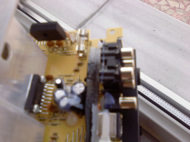

  • 2 tane entegre var.. TDA 8947 Bu entegrenin 17 bacağı var.. 4 kanallı bir entegre.. Besleme gerilimi 9-26 v arası..
    Çıkış ise 1-25w arası ve dört değil 2 kanal kullanırsan 4-50w arası.. Detaylı bilgi için googleda TDA8947J diagram yada datasheet olarak aratırsanız pdf formatında bir dosya bulabilirsiniz..
    Burada ki devrede 4 kanalın 2 si tek kullanılmış.. Bir entegrede frontları diğerinde rearları buradan alıyorsunuz.. Geriye kalan ikişer kanal ise çift olarak kullanılmış.. Bir entegere centerı besliyor diğeri subwooferı.. Bu sayede centerdan diğer uyduların iki katı kadar bi güç alabiliyosunuz..

  • Entegrenin iç yapısı şu şekilde.. Biraz önce açıkladığım bağlantı burada daha net görülüyor..
    1 ve 4 nolu ayak frontlara, diğer entegrede 1 ve 4 rearlara gidiyor.. Hattı (+) ve (-) olarak düşünürsek bunlar (+) Diğer ucu yani (-)yi devrenin negatifinden (GND) alıyor..
    14 ve 17 nolu ayaklar direk bir entegrede centera diğerinde subwoofera gidiyor.. Devre negatifi (GND) falan yok yani...

    Köşedeki ayrı parçayı karıştırmayın.. Alüminyum plakaya bağlı olamayan.. O sadece besleme gerilimi için bi regülatör.. Adaptördeki 13.5 v AC gerilimi DC gerilime çeviriyor..
    Yanında sigortası kondansatörü falan..
