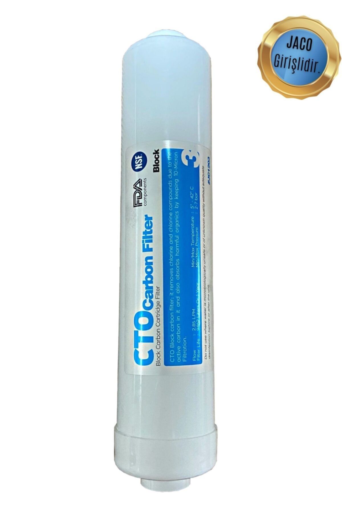

    Distile de su israf olmayacak mı! Ayrıca distile yapmak için harcadığın elektrik ya da gaz da israf sayılır.
    Sana en basitinden filtre öneririm. 1 adet blok karbon 1 adet membran al sana en ucuz distile %96 yakın su.
    1 adet membran kabı ve filtresi alıyorsun 250 lira
    trendyol.com
    Evora Membran Filtre Kabı Seti + Membran Fiyatı, Yorumları - Trendyol
    https://www.trendyol.com/evora/membran-filtre-kabi-seti-membran-p-151683715
    1 adet cto 5 mikron klor ve tortu için 80 lira
    Not blok karbon için 2 adet dirseğini rica et satıcı eklesin eğer filtre ile birlikte satılmıyorsa
    1 adet hat alma alıyoruz 70 lira
    trendyol.com
    Evora Su Arıtma Kombo Hat Alma Plastik 3 8 Fiyatı, Yorumları - Trendyol
    https://www.trendyol.com/evora/su-aritma-kombo-hat-alma-plastik-3-8-p-88873198

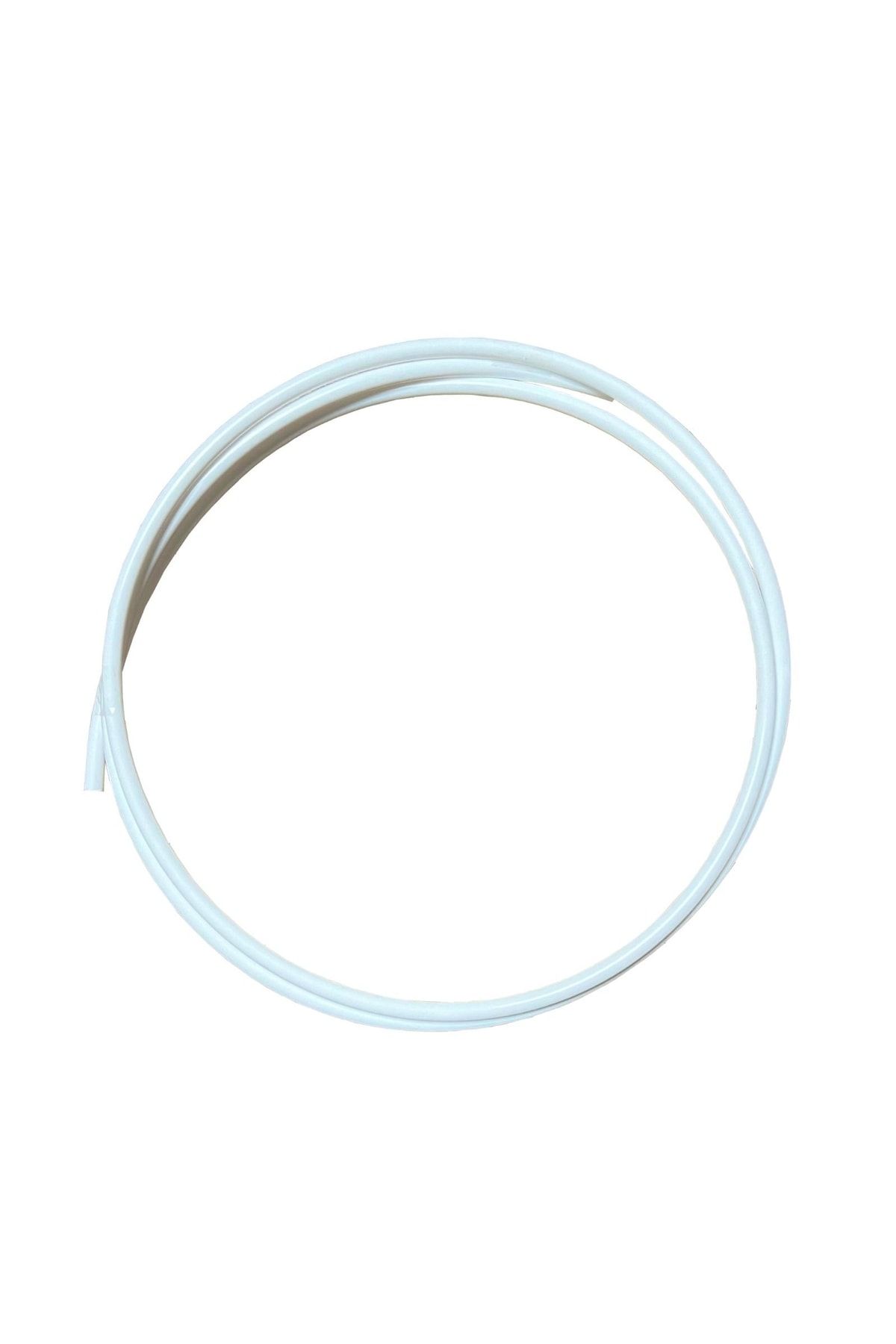

    2 metrede hortum 40 lira diyelim
    trendyol.com
    Evora Su Arıtma Hortum Yerli 1/4 1 Metre Fiyatı, Yorumları - Trendyol
    https://www.trendyol.com/evora/su-aritma-hortum-yerli-1-4-1-metre-p-269434782
    Buyurun size en basit saf su yapman için düzenek.
    Tank olmadığı için 1 litre saf su için max 1.5 litre de atık oluşturur.
    Hepsini aynı satıcıdan ekledim.
    Yılda bir filtreni değiştir toplam maliyet size 250₺ olur. Arıza yapmaz, koku yapmaz, yolda bırakmaz. Ha bunun kullanımı şöyle olmalı, 1 damacanaya yada 5 lik şişeye cihazın vanasını aç doldur sonra vanayı kapat, döngü bu şekilde devam eder.
