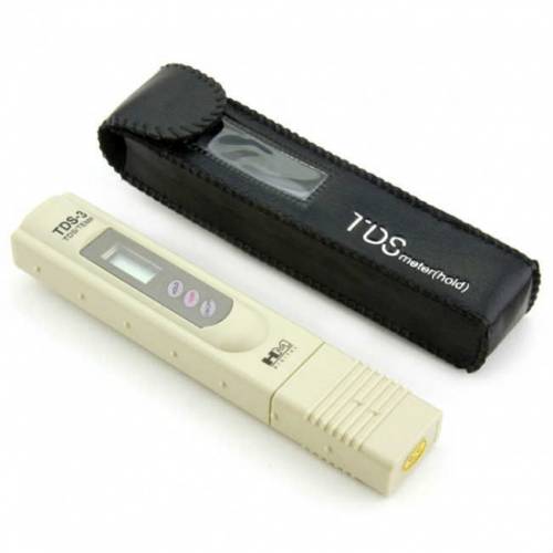

    TDS CİHAZI
    GittiGidiyor
    DİJİTAL TDS METRE SU SERTLİK-İLETKENLİK ÖLÇÜMÜ Fiyatı ve Özellikleri - GittiGidiyor

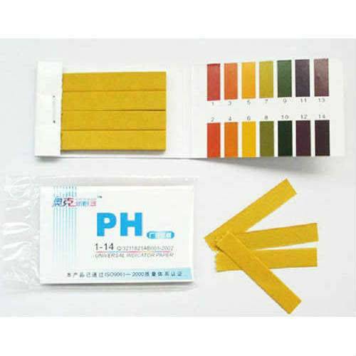

    PH METER KAĞIDI
    GittiGidiyor
    !!! PH METRE METER ÖLÇER TEST KAĞIDI 400 ADET !! Fiyatı ve Özellikleri - GittiGidiyor
    http://urun.gittigidiyor.com/yapi-market-tamirat/ph-metre-meter-olcer-test-kagidi-400-adet-168889352
    Ph meterin elektronik cihazını sipariş edecektim. Fakat çözeltiyle çalıştığından, suda veya çözeltide bekletilme gibi egzantirik şeyleri olduğundan ve yanlış bekletildiğinde vs yanlış sonuç çıkartma ihtimali gibi sebeplerden ph metre kağıdı almaya karar verdim. Kağıdın nasıl kullanılacağını da bilmiyorum aslında. Herhalde bardaktaki suya kağıdı atıyoruz su hangi renk olursa ona göre....

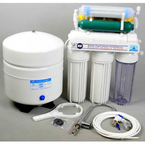

    Cihaz olarak sırasıyla almak isteyip de çeşitli sebeplerden vazgeçtiğim cihazlar şunlar;
    1- Türksu firması 1.100 TL Göstergeli 8 aşama (Sadece gösterge için bu kadar para verilmez)
    2- Türksu firması 715 TL 8 aşama (Firma zerre güven vermiyor. Conax firmasının ürünleriyle birebir aynı gibi geldi bana)
    3- BMB R0-10 600 TL 8 aşama (Daha ucuzları var)
    4- Conax 460 TL 8 aşama (Aslında çok uygun geldi bana. Alabilirdim. Koçtaş'ın ve hepsiburada nın da satması biraz güven vermişti)
    5- Lifetech 319 TL 7 aşama (Ters ozmoz olmaMası ve 8 yerine 7 filtre olması)
    6- Markasız (Filmtec Membran) 289 TL (Şu anda bunun üzerinde duruyorum linki aşağıda) (Satıcı 1650 satışında %100 oy alabilmeyi başarmış)
    7- 10 aşamalı 259 TL (10 aşamalıları hiç araştırmamıştım. 10 filtre biraz abartı geldi)
    8- Nur Life 234 TL 8 aşama (Güven vermedi fakat satış sitesinde %96 oy almış)
    GittiGidiyor
    8 ASAMA SU ARITMA CiHAZI TEZGAHALTI USA MEMBRAN Fiyatı ve Özellikleri - GittiGidiyor
    http://urun.gittigidiyor.com/ev-elektronigi/8-asama-su-aritma-cihazi-tezgahalti-usa-membran-173009938
    Sizce en mantıklısı hangisi? :) (Conax mı yoksa markasız olan mı?)

    TDS CİHAZI
    http://urun.gittigidiyor.com/evcil-hayvan/dijital-tds-metre-su-sertlik-iletkenlik-olcumu-171177193
    PH METER KAĞIDI

    TDS CİHAZI
    PH METER KAĞIDI

    Merak eden olursa şu şekilde sonuçlandırdık.
    http://www.sistemorganizasyon.net/USA-Filmtec-5-ASAMA-POMPALI-LOTUS-WATER,PR-25.html cihazı al.
    Başahttp://www.sanalpazar.com/Ameripure-Alkali-Su-Aritma-Cihazi-Yedek-Filtreli-Ph-75__isp39717914 filtreyi ekle.
    1. 2. 3. sıralı filtrelere Cihaz üzerindeki ilk 3 filtreyi 6 ay sonra yandaki ile değişhttp://www.sanalpazar.com/Su-Aritma-Filtre-Takim-Putrex-mat5-ceramikx-Usa__isp5688141
    Mevcut İçeriği
    (1 ad.10" 5 mikron PURTREX 5 sediment filtre USA)
    (1 ad.10" 2 mikron MATRIKX 5 blok karbon filtre USA)
    (1 ad.10" 0,2 mikron Ceramikx USA)
    1. Sıra 10" 5 mikron PURTREX 5 sediment filtre USA Sediment Filtre (Ön Tortu Filtrasyonu)
    (Tortu, kum, kir, partikül ve kaba kirleticilerin arıtımı)
    2. Sıra 10" 2 mikron MATRIKX 5 blok karbon filtre USA
    (Klor, renk, tat ve koku veren eriyik gazlar, artıklar organik ve kimyevi maddelerin arıtımı)
    3. 10" 0,2 mikron Ceramikx USA (Sediment Filtre)
    4. Sırada zaten filmtech membran oldugu için ona elleme.
    (Sert su kontaminantları ortadan kaldırır: arsenik, kurşun, bakır, baryum, krom, cıva, sodyum, kadmiyum, florür, nitrit, nitrat ve selenyum,bakteri ve virüsleri atık bölümünden dışarı atar)
    5. Sıradaki Post carbon tadlandırıcıyı Omnipure ile değiş. (Sistemorganizasyon Murat Dincer Tavsiye etti.)
    (Mebran filtreden cıkan su, saflığa yakın olup, içim olarak hamdır. Birçoğumuz bu suyun tadını beğenmeyiz. Post karbon filtre ile bu hamlıktan cıkar, içimi hoş bir hale gelir. Bir dağ kaynağından çıkan su gibi bir hale ulaşır.)
    6. Alkali filtre (pH filtresi) olarak yandakini eklehttp://www.sanalpazar.com/Alkali-Filtre-100-Usa-Omnipure-8-9-Ph__isp37931971
    (Arıtılmış suyun pH seviyesini yükselterek (pH-7,4) vücudu hücre seviyesinde yeniler. Suyun molekül yapısını 15-17 Atomdan 5-7 Atoma kadar küçültür. Suyun hidroksil (-OH) iyonlarını, Hidrojen(-H) iyonlarına göre arttırır. Muazzam bir alkali-iyonizer su haline getirir. Vücudun dengeli ve düzenli çalışmasına destek olur.)
    Arada siradahttp://www.sistemorganizasyon.net/TDS-CIHAZI,PR-40.html ile olc. Giris degerini %90 dusurmesi gerekiyor.
    T.D.S. DEĞERİ SU ÇEŞİTLERİ SINIFI
    0-17 Yumuşak su 1. sınıf su (kaynak suyu)
    17-60 Az sert su 1. sınıf su (kaynak suyu)
    60-120 Orta sert su 2. Sınıf su (Şebeke suyu)
    120-180 Sert su 3. Sınıf su (dikkat!)
    180-300 Çok sert Su 4. Sınıf su (İçilemez)

    Aynısı bende var.7 yedek filtresi de yanında.2 sene filtre almadan kullanmayı planlıyorum.Suyun tadından memnunum.

    - 40-50 liraya ppm ölçer alarak evde kendiniz su kalitesini ( ağır metal ve diğer çözülmüş madeler açısından) test edebilirsiniz. Bu test suyun saf olduğunu ya da bakteri barındırmadığını göstermez elektrik geçirgenliğinden yola çıkarak içindeki yabancı maddeler konusunda size fikir verir sadece..

  • Koçtaş'a gittim. Lifetech marka 320 TL idi. 7 aşamalı. Baya da alan oluyormuş hiç şikayet de gelmiyormuş. Satıcı bunu tavsiye etti. Oysa Koçtaş'ta Blysis ve Conax adında 2 daha pahalı marka daha vardı. Ben yine de servisi aramak istedim. Servisci Lifetech'te tek conta diğer 2 markada ise çift conta olduğundan daha sağlam olduklarını söyledi. Conax markasını almaya karar verdim. Pompasız olarak aldım. Bulunduğum 24 dairelik sitede hidrafora güvenerek pompaya gerek duymadım. Fakat hidra**** ağrızalı olduğundan beşinci kattaki evime 1,5 bar ile geliyormuş su. Bu da 10 litrelik deponun sadece 2 LT'sini doldurmaya yetti. Hidraforu değiştirteceğim. Çünkü pompayı daha sonradan takmak +250 TL masraflı oluyor. Üstündeyken alsam 50-100 TL fazla fiyata alınabilirdi. Neyse. Cihazın tadıyla alakalı pek bir şey söyleyemiyeceğim. Çünkü henüz 1 depo boşaltabildim. 2-3 depo boşalttıktan sonra tadı hakkında yorum yaparım. Bugün ph ve tds ölçümü yapacağım. Onları da yazarım.

  • Conax 8 Aşamalı cihaz ile ilgili 2 depo boşalttıktan sonraki görüşlerim:
    PH Kağıdı ile ölçüm yaptım. Kağıdın rengine göre 8-9 arası bir sonuç çıktı. Ama farklı 2 suda yaptığım ölçümde de aynı renkle karşılaştım. (Koyu yeşil) Onlarda da aynı sonucun çıkmış olması belki de normaldir. Zaten 7-9 arası olmak zorunda her içme suyu. (Şu sorunun cevabını bilmiyorum: Su virüslü de olsa virüssüz de olsa PH değerini etkilemez mi? PH sadece mineral değeri olunca suda virüs olsa da 8,5 çıkabiliyordur belki bilemiyorum)
    TDS elektronik cihazı ile ölçüm yaptım 3 farklı suda;
    1- Mutfak musluk suyu: 386 (İçilemez manasına gelir ki ben yıllarca içmiştim :) Demek ki çok riskli bir iş yapmışım içerek ama Afrika'daki insanların içtiği su belki de 600-700'lerde)
    2- Tatlı Su (Konya'da her mahallede birkaç tane olan ve tatlı su çeşmesi diye tabir edilen çeşmelerden kattığım virüsü azami, kloru maksimum seviyede olan su): 163 çıktı.
    3- Conax arıtıcı suyu: sırasıyla 81-51-49 gibi rakamlar çıktı. Sanırım kendini ya 50 ye ya da 30-40'a sabitliyecek. 0-60 arası değer 1. kalite su manasına geliyor.
    4- Damacana / Hazır su: Henüz ölçüm yapmadım.
    Test Sonuçları: Conax yapması gerekeni hakkıyla yapıyor. Daha iyisini yapabilir mi yapmalı mı bu da sizin değerlendirmenize açık.
    TAD TESTİ: Bu test sanırım Ramazan'dan sonra yapılırsa daha sağlıklı olur:) Şimdi yaptığım testle ilgili söyleyebileceğim şey şu: Yine 3 suyu arka arkaya içtim. 3'ünün tadı da farklıydı. Conax'ta kesinlikle bir acılık vb kötü bir tad yoktu. Ama diğerlerinde de yoktu. Farklarında ise sadece birisi sert diğeri daha az sert bir diğeri de yumuşak su idi. Ama kimisi yumuşak su sever kimisi sert. Benim için en güzeli hangisiydi bilemedim. Çünkü arada damacana, arada tatlı su, arada da musluk suyu içtiğimden henüz ağzımı tek bir tada sabitlememişim. Arkadaşın 2.500 TL'lik cihazından içtiğim su hemen farkı fark ettirmişti. Bunda da tek 1 filtreyi değiştirerek bile 2.500 TL'lik cihazdaki tada ulaşmak mümkün olabilir. Belki de aynı tadı vermiştir ama ben fark etmemişimdir :) Neyse. Burada en önemli etken sudaki tüm virüslerin temizlenmesi, minerallerin vs suya eklenmesi sağlıklı bir şekilde suyu içmek.. Zaten hep cihazdan su içseniz sonrasında ne tatlı su ne damacana ne de musluk suyu içemeyeceğiniz de kesin.
    SONUÇ: Conax'ı tavsiye ederim. Ne kalitesiz bir cihaz ne de çok aşırı kaliteli bir cihaz. Nihayetinde fiyatına göre orta halli bir cihaz. Ucuz bir cihaz alıp da kaliteli filtreleri takmak bana göre Şahin'e Mercedes kasası takmaya benzer. Ama Conax gibi orta halli bir cihaz alırsanız Mercedes kasa taktığınızda (iyi filtre taktığınızda) sırıtmaz. İş görür. Servise ne zaman hangi filtreyi değiştireceğimi nasıl anlayacam diye sordum. Anlayamazsın dedi. Suyun tadı değiştiyse %99 Mebran filtrenin değişmesi gerekir ya da mebranın bağlantılarında problem vardır dedi. Mebranı 2 senede 1 diğerlerini de 1 senede 1 değiştir dedi.
    Almayı düşünen ve kafası sayfalarca gerekli ve gereksiz bilgiyle dolan arkadaşlara umarım yazdıklarım yardımcı olur. Zira her bir elektronik cihazı alacağım zaman yaptığım araştırma gibi arıtma cihazını almak için de onlarca sayfa yazı okudum :) Conax en idealidir demiyorum. Conax eş değeri cihazlar alınabilir diyorum. Ama internette fiyat / performans olarak en ideal gördüğüm cihaz bu oldu. Lifetech gibi hem arkasında Koçtaş'ın durduğu bir ürünü 320'ye alıp filtrelerle güçlendirme yolunu da seçebilirsiniz. Ama servisci nedense Koçtaş'ın ürünü Blysis marka üründür. Conax da aslında Blysistir. Lifetech Koçtaş'ın değildir ve tek conta olduğu için bir alt kalitedir demişti. Başka sorunuz varsa sorabilirsiniz. Bu arada Conax'ın kendi sitesindeki ürünlerle donanımhaberde çok konuşulan Türksu firmasının ürünlerinin birebir aynı olduğunu göreceksiniz. Zaten insanlar cihazın üzerine sadece küçük bir etiket yapıştırarak imalat yaptığını söylüyorlar :) Neyse. Benim Koçtaş'tan aldığım 460 TL'lik ürün Comax'ın web sitesinde yok ya da varsa Favori diye geçiyor ve fiyatı 720 TL ayrıca aynı ürün Türksu firmasında 715 TL. Yani satış stratejisi olarak sürümden de kazanma amaçlı Koçtaş ile anlaşmışlar sanırım.
    < Bu mesaj bu kişi tarafından değiştirildi Hakanizm -- 7 Temmuz 2015; 11:22:22 >
  • Hayırlı olsun,
    Membrandan çıkan borudan 1 bardak su alıp tds ölçebilirsen 20-30 arası çıkacaktır.
    Su ne kadar 0 'a yakın olursa o kadar tadı yumuşak olur ama su saf su olur ve vücuda hiç bir faydası olmaz (hatta zararı olur derler)
    Bence 20-60 arası idealdir

  • Tezgan üstü su arıtma cihazlarından kullanan var mı? genelde resimdeki modeller satılıyor 4 fıltreliler.
     Su Arıtma Cihazları için Sıcak Fırsatlar Su Arıtma Cihazları için Sıcak Fırsatlar
