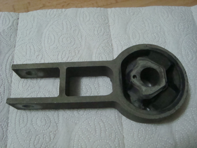

  • Bobinlerim sağlam çıktı. Serviste 110 tl ..Yan sanayi ithal 70-75 tl bulunuyor..Kutunun üzerinde Palio weekend1.6 16vyazıyordu... bizimkiyle aynı galiba...Kodları tutuyordu..Satıcı siena ,doblo vs araçlarda da aynısı kullanılıyor dedi..
    Motor takozu taaaa ÇORUM dan getirdiler galiba. 180 tl faturası var.. Motor arka takozu idi...Resminide çeker koyarımm...
  • Motor takozum bu. İçi bir hayli yıpranmış. Parmağımla içindeki lastik kısmını dışarı çıkarta biliyorum... 180 tl fatura tutarı...
