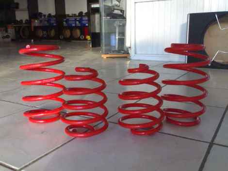

  • stilo icin yay var arkadaslar. Einbach marka. 4 ve tek kapi modellerine uygun. benim sattigim stilodan cikma. 1 ay felan kullanmadim bile bu yaylari. 5lik taktigim icin bunlari bosa cikarmisdim. stilomu 5 lik yaylarla sattim. bunlar 3,5 cm lik bende kaldi.. degerlendiriyim dedim. ilgilenen olursa ulassin. kutusu ve paketi duruyor. isteyene kargo ile de yollarim. saygilar.. 0535 228 1795 ugur
