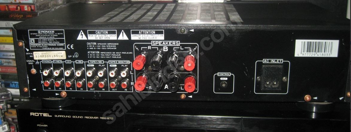

  • elimde harman kardon'nun avr 165 model amfi mevcut. pikap'a giriş yapmak istiyorum ve bunun için phono giriş gerekmekte bunun içinde stereo amfi olan Pioneer a207 model amfi aldım.
    pikap'ı a207'ye buradan ses çıkışlarından doğru diğer amfiye bağlantı kurabilir miyim?

  • Teyp kayıt için alınan çıkışı diğer amfinin aux giricine bağlayabilirsiniz.
    Ama size önerim bir pikap preamfisi almak veya pikap dinlerken pioneer kullanmanız.

    şu an için amacım bu işe giriş yapmak ve diğer amfiyide aktif olarak kullandığım için elimde ki hoparlörüde tak çıkar kullanmamak için böyle düşündüm. beni bu şekilde idare ederse şimdilik yeterlidir bana.
    belirttiğiniz şekilde deneyeceğim.teşekkürederim..
    üst düzey birşey alamayacağım için pikap preamfisi'ne gerek yoktur dedim phono girişli amfi araştırdım. 300-350lira arası giriş seviye pikap preamfisi'leri daha uyguna stereo amfi daha iyi olur dedim.yanlış mı düşünmüşüm?

    Kendim de amfi içindeki pikap katını kullanıyorum ileriki zamanlarda sigmases teki o preamfiyi almayı düşünüyorum...
    İçindeki fazlasıyla yeterli zaten, sadece sinyal iki amfiden geçerken çok eskiyebilir diye öyle yapıp avr ye takarsınız diye preamfi demiştim ben :)
